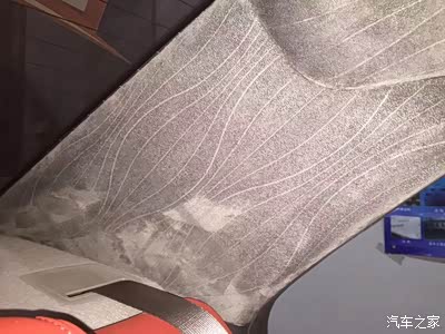

搞个图案 能看出来什么图案呢
图案还算清楚吧 第一次做好费劲呀
晚上效果好

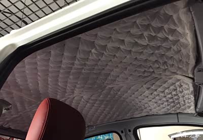

拆车顶做隔音了,顺便包一下翻毛皮 ,加个灯光

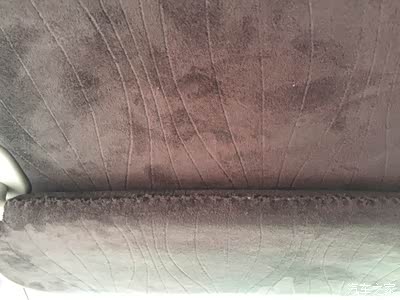

自己缝的,还看得过去
汽车B柱效果
车顶整体效果,手机像素一般

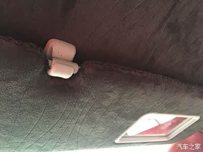

遮阳板

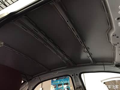

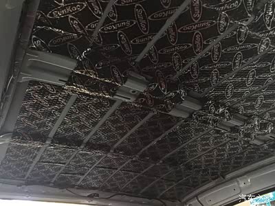

下雨滴滴哒哒声音大,拆开一看原车铁皮太薄自己动手搞搞
铁皮薄,贴止震板2.5MM厚度效果肯定会好
我买的环保深刻隔音

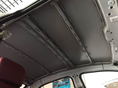

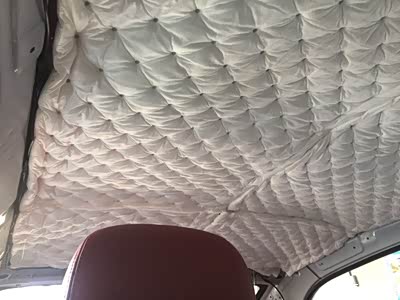

在贴一层白色吸音棉
雪白雪白的,可以做被子了

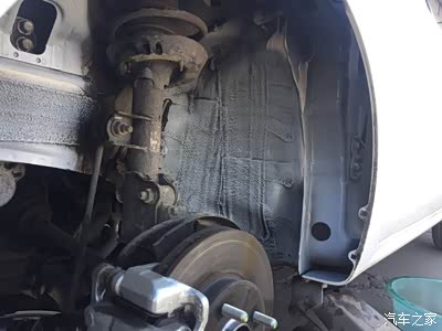

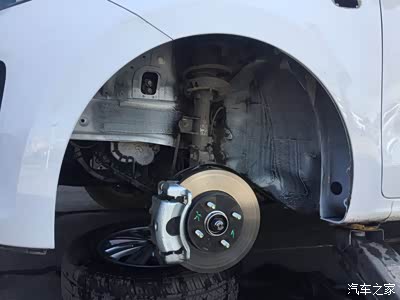

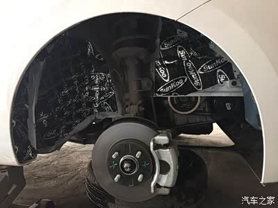

折腾一下,借了个千斤顶,把轮胎拆下来清洗清洗,准备做隔音
胎噪声音有点大哦

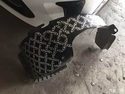

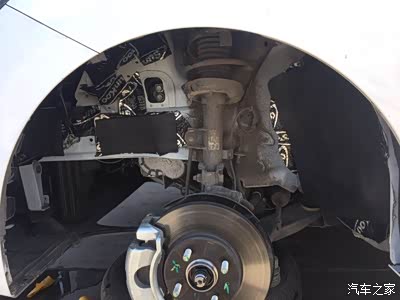

自己买的环保材料贴一下,减少点噪音
好白的吸音棉

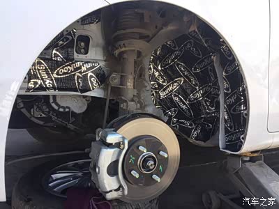

自己贴的还可以吧
贴的也不错吧
