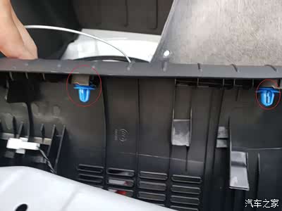

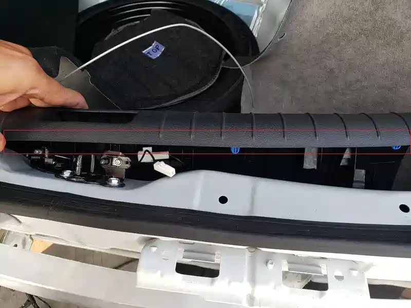

十月一弄的后备箱灯,一直忙于工作才有机会上传,感谢大家支持,共勉!首先将后备箱锁那里的塑料撬开,用力向上翘,都是卡扣,图片红框里面蓝色的就是卡扣。
卡扣特写,只要用点力就可以。
这是整体拆下来的图示。

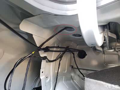

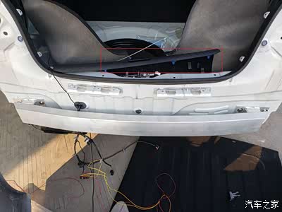

插好线后,将后备箱灯的线从后备箱金属顶部穿线,如图红圈处是我穿线的位置。
穿线位置特写,图片红圈处。
图片红框处就是灯的位置,我们要用铁丝从这里穿过去,要穿到上一张图片走线那里,将后备箱灯的线勾到后备箱灯的位置。

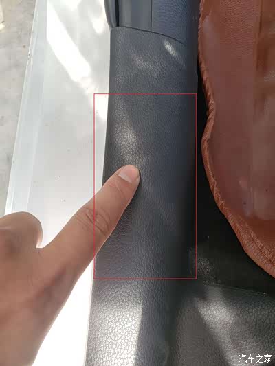

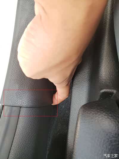

从后排穿过来线之后,走脚垫那里的黑色塑料内部,具体参考我安装中控的帖子。
沿着踏板那里黑色塑料内部继续向前走线。

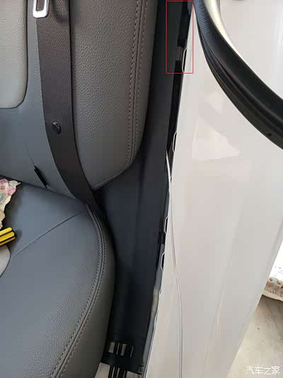

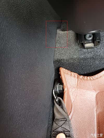

线走到主驾驶安全带后面螺丝那里,图片红框处就是走暗线漏出来的线,没走好啊!!!

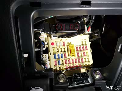

走到保险盒那里,这里要详细说明下:俩个红圈处是用力按压的位置,分别是“锁”和“解锁”,对应的英文是“lock”和"Unlock",也就是红框的位置。取下时就要将大卡扣掰到“unlock”那边。

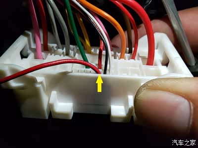

刚才说到锁或者解锁的那个黑色壳子里面就是图片的接插头,我黄色剪头的就是要将取电线插入的位置,记住:要将这个接插头侧面的黄色卡扣撬开才能将取电线插进去,不然插不进去的。
