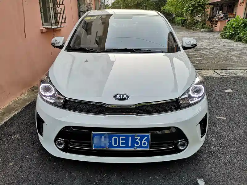

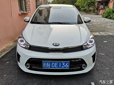

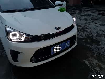

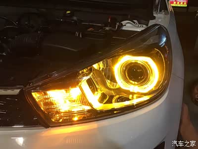

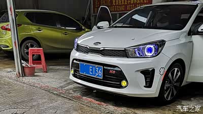

作为看脸的时代 首先眼睛要有神 双色方形天使眼孕育而生
转向灯时自动转换为黄色 同步闪烁
地面的有六道蓝光是恶魔眼映***的,雾灯已换成LED灯泡 不为照明 只为颜值 但凭良心说 我个人不是很喜欢这个颜色的恶魔眼,可能是看多了这样蓝色有点视觉疲劳 我更偏向白色 黄色 冰蓝或者更骚的粉紫色 不过没办法 实体店就两个颜色蓝或红 没得选

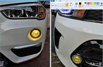

左为卤素黄金光 右为LED黄金光

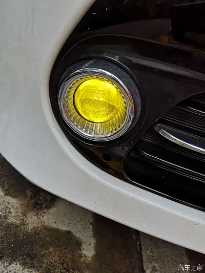

看腻了白色的雾灯,换了个黄金眼玩玩
很黄很暴力

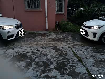

一年才跑了6000多公里,其实是因为两台车换着开,X1目前跑了3000多公里,只比焕驰迟了两个月提车。焕驰是我老婆开的,但她开得少,又不能丢在那,所以焕驰就成了通勤车。除了上高速,多数时候都是焕驰代步。

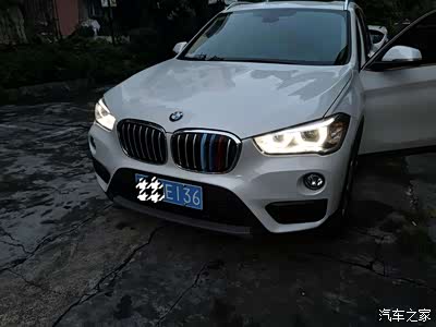

正版天使眼 除了蓝天白云标 就数这个最喜欢
车牌非P,两车后几位数确实是一样的![]()
近光,有天使眼,肯定就标配透镜,国产海拉5透镜,加D2H接口LED灯泡。之前是用氙气灯的,但氙气灯温度太高,一来是怕搞坏天使眼,二来是怕高温烘烤会加速灯罩的老化,前后花了2800改大灯。

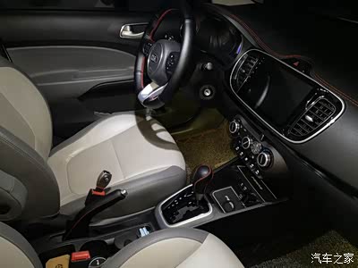

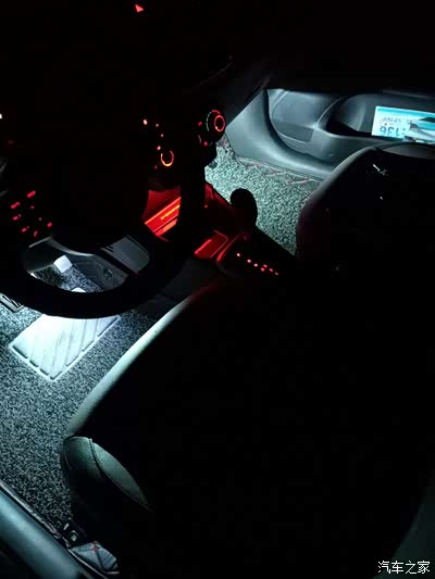

脚底氛围灯,终于找到跟室内灯同步的接法。同步后,开门亮,关门熄,是我想要的效果。
其实我装有两套脚底氛围灯,一套是跟室内灯同步(白光,偶尔也换换别的颜色,例如冰蓝、紫色
粉色),这一套是开大灯后亮(红光),不开大灯不亮,白天亮你也看不出效果,所以这套是跟随大灯同步。亮度调最暗,有点微光就好,
这个是开门后开大灯的效果

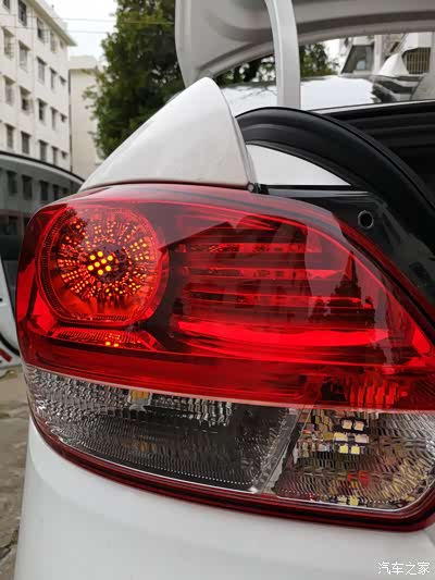

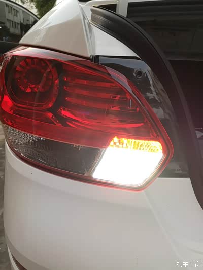

全LED尾灯,转向灯,已换回普通灯泡,原因是LED转向灯需要解码,解码的LED太贵,而且也不怎么安全容易烧

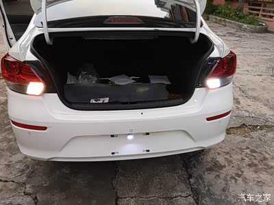

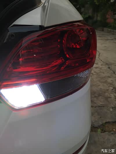

双倒车灯,原理很简单,就是从倒车灯搭一根线到雾灯,倒车时就亮了,但是有个弊端,就是后雾灯要谨慎使用,因为已经换成了白色,如果你开后雾灯,可能后车会以为你倒车会不听的按喇叭
,因为是相连,所以开启后雾灯时,倒车灯也会跟着亮,为了解决改后无后雾灯问题,我加装了一个5脚继电器,把后雾灯和高位刹车灯相连,平时不开后雾灯的时候,高位刹车灯正常工作,开启后雾灯后高位刹车灯信号中断,但高位刹车灯处于常亮状态,加装5脚继电器,可以避免因为两组线相连而电压升高烧掉灯泡。
流氓倒车灯,此灯泡随旧车跟我到现在,已服役8年
后雾灯,不是拍照偏色素,确实是白的

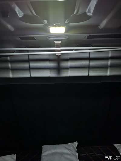

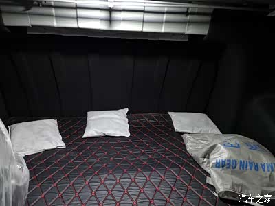

尾箱也装了个灯,很简单
照明效果,可以说是贼亮贼亮的,晚上没有你在车尾箱找不到的东西

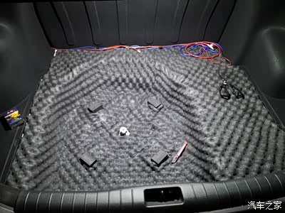

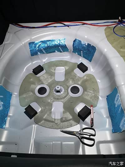

贴止震垫 以后买剩下的存货 就全贴上了

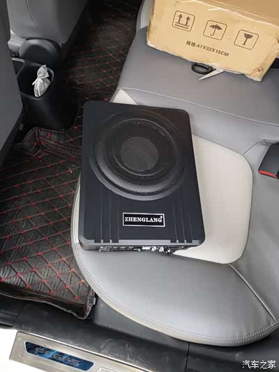

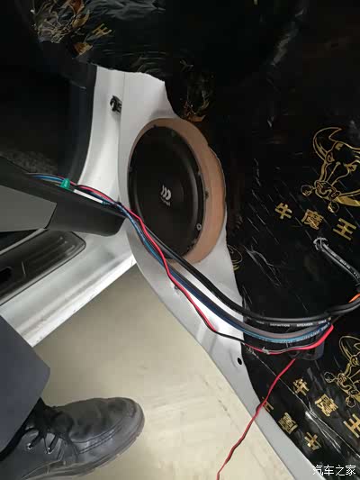

鸡蛋棉 老实说 后备箱隔音没什么感觉 主要还是防止些备用工具放后备箱下面的时候 颠簸路不至于发出声响 关键还是便宜 20块钱材料 自己慢慢弄 至于那两条线是低音炮的 一开始改喇叭的时候就预备牵好低音炮线 后来改座椅低音炮又拉回车厢
前门魔雷套装,听人声还可以,前门原喇叭后移到后门。整体效果在加装座椅低音炮后,基本满足高中低音的要求,音响就不过分追求了,水太深,没个几万,音响玩不出什么花样。效果对比我X1,我X1就改了4个高音,其他全是原厂,高音各有特色,中音比X1好听,低音没X1频率范围广,音响+4门隔音+低音炮=1800

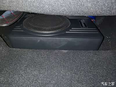

正浪8寸低音炮,只追求有低音出来,而不是震撼。
主驾下面,刚好可以放下,也不占地方,如果追求震撼效果的别选座椅低音炮,因为你的屁股会跟着起伏,而且座椅低音炮的效果也有限,比不上大箱体低音炮。

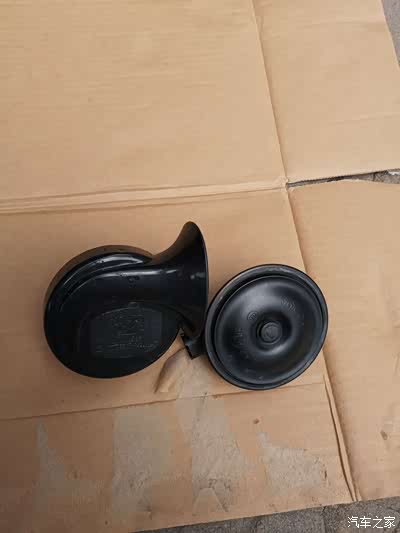

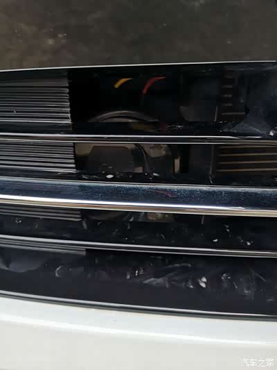

如果单看这张图 估计很多人看不出是什么位置 也看不懂什么意思,其实这个是中网下层 鸣笛喇叭的位置 换了个蜗牛喇叭
其实这个喇叭 是摩托车用的喇叭 是我以前电动车配的原车喇叭 太响了 就拆下来 刚好可以给焕驰用

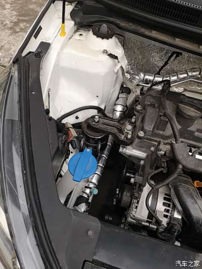

发动机舱两边及大灯的缝隙都贴了D型条,想保持发动机舱干净的话可以贴上。空调低压管也包起来了,跑市区走走停停的时候 特别是大热天 一等红绿灯,出风口的风基本是正常风而不是冷风,因为机舱太热了 车停下来的时候 没能很好的将热气吹散,造成了即使压缩机工作,冷气也不冷,包起来后,效果明显改善,等红绿灯的时候起码风也有点凉了,而跑起来后差别就大了,开2挡风,直吹手的话 都有点受不了,综合来说空调还是勉强可以接受了,不接受也没办法再改进了。但如果油耗常年6个以下的,基本这个可以忽略,你路况太好了,不会存在空调不冷的情况

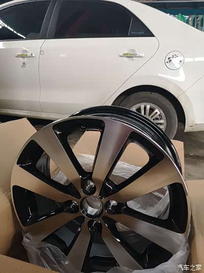

老K2款16寸大钢圈配195/50/16轮胎,全套轮毂加轮胎下地2600 轮胎选了国产乐路驰轮胎,或许这个胎没几个人知道,但轮胎静音效果不错,很软,跟米其林和马牌很像,整体胎噪不大,即使是50扁胎也不颠。

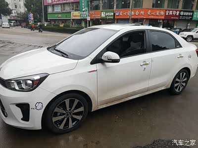

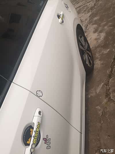

前杠的大号创口贴是被货车给碰花了,至今还没去结案,赔偿不合理,不鸟他,祈祷他车要过户的时候,别来求我就行。
车子稍微贴得女性化一点,因为是老婆开的,这个门碗贴还是有必要,焕驰的车漆不是一般的薄,是跟***一样的轻薄,4个门碗里面全花了。

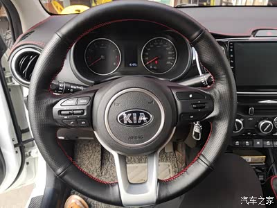

多功能方向盘按键,这个必须的,安卓屏控制音量不好按,有方向盘按键就方便多了,音量换歌,手不离开方向盘手指动动就行

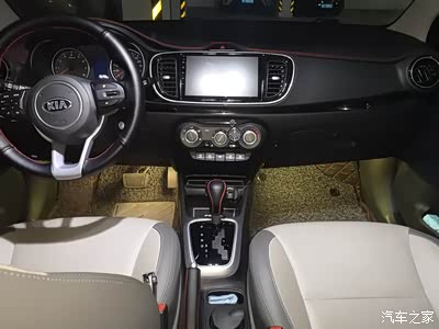

内饰统一样式,黑皮红线,方向盘套,档把手刹套,中控台遮阳垫(中控台反光太厉害了,遮阳垫必备)

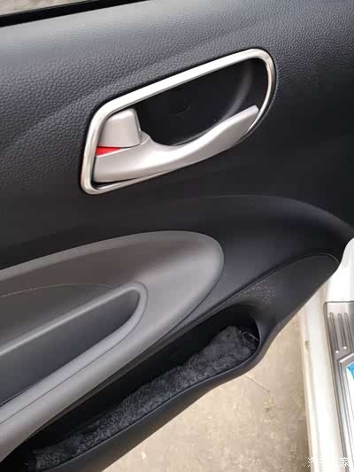

拉手门碗小小的装饰下

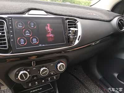

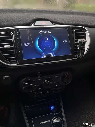

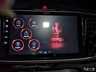

花钱买的主题,还行
行车时主题自带的屏保,车子跑起来后会显示时速,晚上的时候显示车子的大灯开启

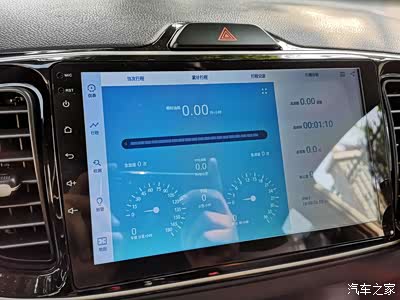

蓝牙OBD连接车况检测大师,功能很多,行程路线时间平均时速油耗等等,可以自检车况,至今还保留着一条故障记录,原因是有一次有一个缸不工作,缺火。

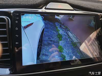

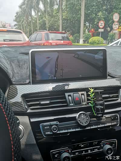

右侧盲区摄像头,由于手机还原,丢失很多图片,暂时先用X1的图顶上,效果一样。安装了方向盘控制后,右侧探头可以一键启动,很方便。
补上焕驰盲区摄像头

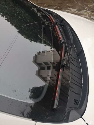

博世周年纪念雨刮,很好用,原车的半年就挂不干净了,这个中间还带骚红,价格稍贵。

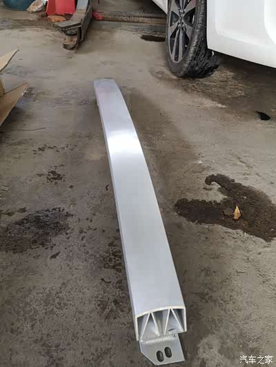

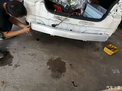

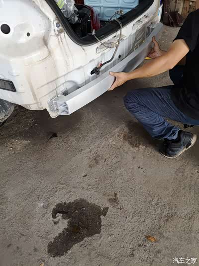

防撞钢梁 价格带安装费超400
孔位合适
防撞梁的初衷是在发生轻微追尾时 不至于在修复时 要整个屁股切掉重新焊接 所谓多个一个安全配件多一份保障

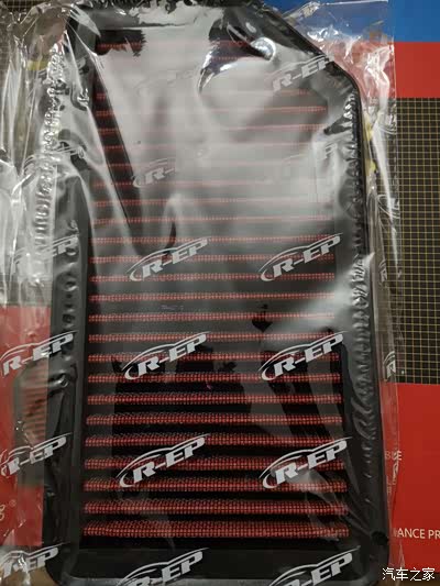

高流量进气,感觉还是有点作用的,之前刚换的时候没什么感觉,最近可能是ECU适应了,动力虽说还是肉,但以前那种很肉的感觉好像没了。

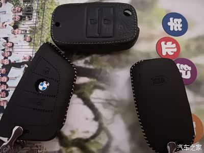

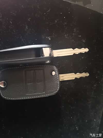

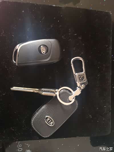

我把备用钥匙的芯片拆了出来,用一把旧的折叠钥匙配了个钥匙胚再把芯片放进去。除了不能遥控,锁车解锁都要手动操作,启动都跟主钥匙一样,可以用。
钥匙套,推荐这款,比我之前用的手感好很多,也不贵,美观,米色缝线。

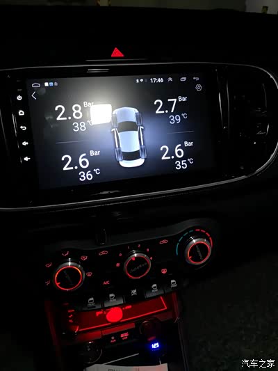

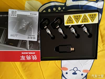

最近没事又弄了下胎压监测
连接大屏显示 很简单 一个USB连接器就搞掂
胎压监测 图标移到主页 方便查看
之所有选大屏版,因为车子长期停地下停车位,太阳能的估计没一个星期就没电了,不实用。大屏版的就不存在这个问题 而且也不占地方。老实说太阳能版的也我想不到放那,中控台有垫子,放垫子上放不稳,不要垫子,中控台夏天反光厉害。
选铁将军,就是看中品牌,铁将军的车用附件也有十多年了,还是信得过,也有便宜的,不过想想这玩意一个是不好装拆,另一个是我需要的是稳定且准确的数据,弄个便宜的,就算不出问题,不准确装着也没意义。

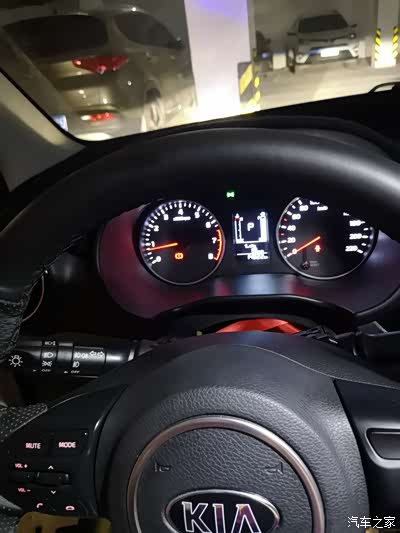

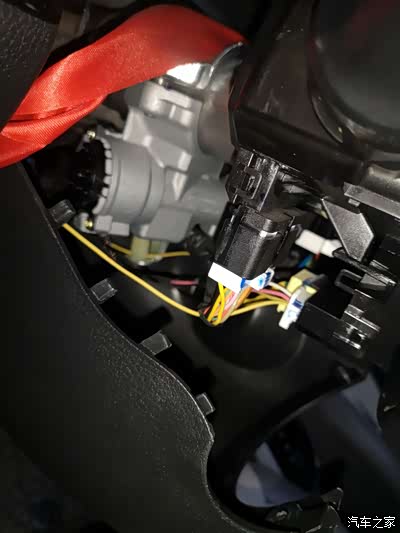

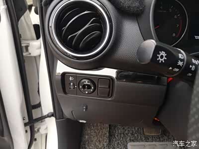

刚需小改自动大灯
常年停地下车位,每次回家都要手动开启大灯有点麻烦,关键是进入地下后马上就是个直角90度的转弯,又黑漆漆的,确实不方便。老婆也抱怨为什么你的车会自动开灯我的不会,没办法,改呗。晚上市区或者去超市进地下停车场都不用手动去开灯了,全程自动,不过想要变远光还是需要把大灯开关拧到近光位置才能开启远光,但对于日常大部分场景已经够用了,不跑夜车公路或者高速的话,这个大灯开关估计一年也开关不了几次。
适配焕驰 300大洋 自己安装的 这300大洋值了
注意看大灯控制开关,是关闭状态的,但是大灯是亮起状态包括示宽灯(仪表有标识)
其实很简单,有改装基础的20分钟搞掂
