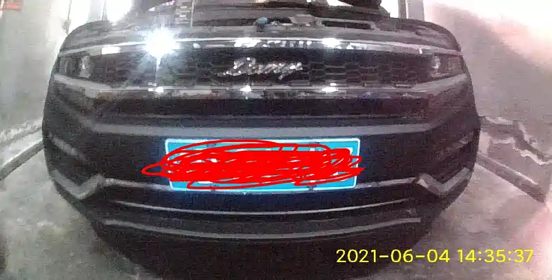

参看照片右下角的拍摄日期
清洁前拍摄留念,看右下角拍摄日期
清洁前公里数 37871,右下角是拍摄日期和时间作为留念
