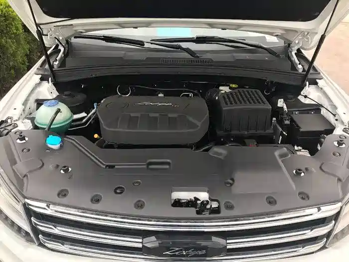

首先要打开车子的机盖
小六酷派的内在还是非常的工整的
大家找一下空气滤芯在哪里?
这个五边形的盒子就是空气滤芯的盒子了
