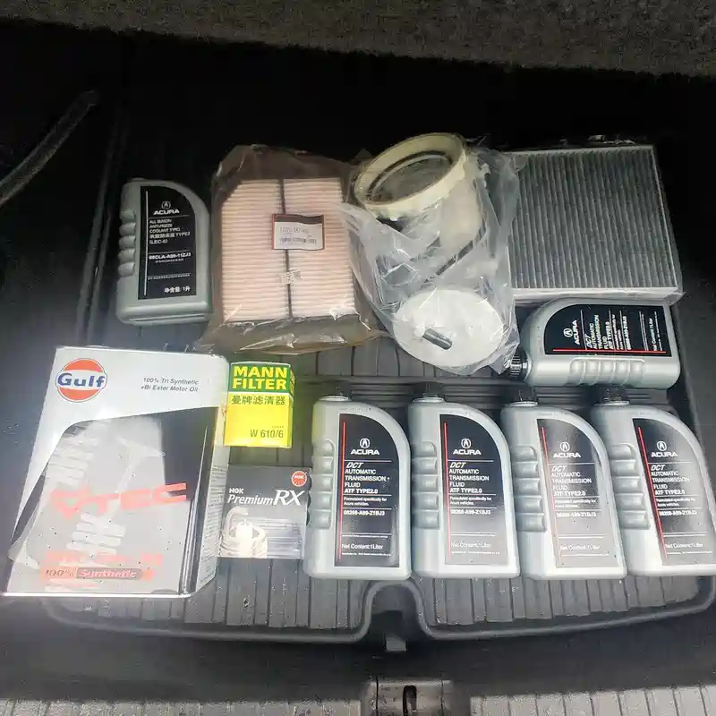

先来个全家福!

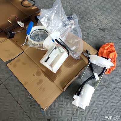

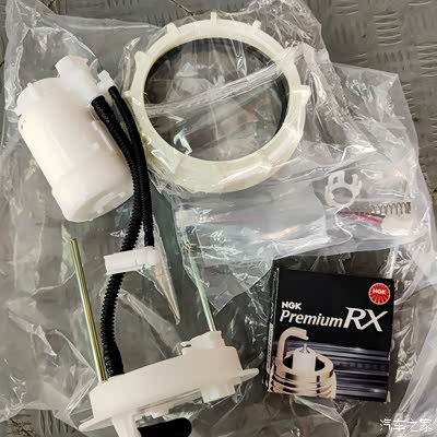

机油,波箱油依旧重力换换,简单的,不发了。这次15万换内置汽油滤芯,火花塞,顺带拆洗下节气门。
原厂汽油滤芯,NGK  RX系列。

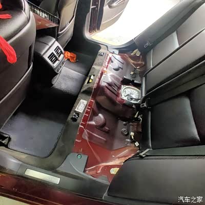

后排座椅垫中间后侧里面有个螺丝,不太好拆。

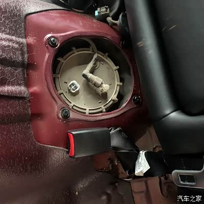

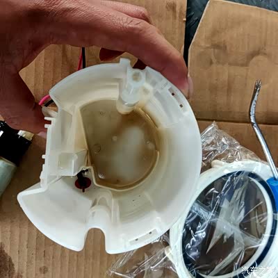

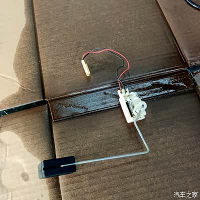

取出整体滤芯器
先把侧面线束拆下

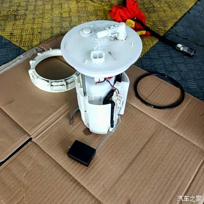

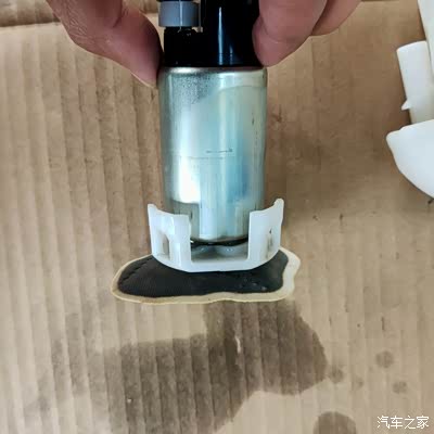

这是整体底壳,一直家门口95壳牌+燃油宝。8万公里左右还是挺脏的。

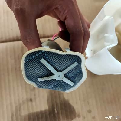

滤网,这次只换内置滤芯,这个就没换,依旧用原车的。
很脏,师傅帮我清洗了一遍,建议我下一轮换总成。
过程因为和师傅一块弄,就没拍。 内置滤芯拆出来比较麻烦,卡扣设计的比较繁琐。其它都是小事,照搬替换就行。三个密封圈,两个塑料垫圈,一个小底壳卡扣。依次装回就行。

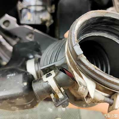

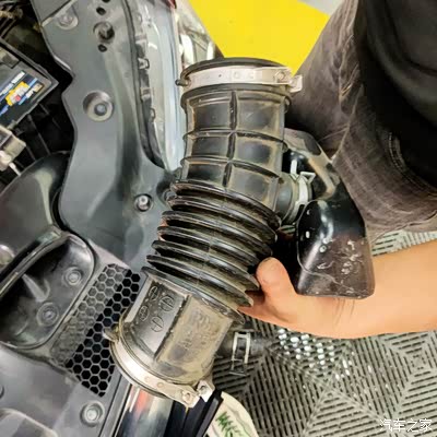

今天这个接头处断了,15万老化的也差不多了,再加上我拆洗的勤,换了吧。手摸了下,里面全是油泥。
因为这个进气软管开裂了,气门没有匹配好,暂时只能先开开了,等配件订过来了,再装上重新匹配节气门转速。等开几天,看看油耗会不会有所降低。今天第一体感就是起步低扭给力很多了。真的爽歪歪。估计之前因为进气室门盖垫渗油,影响到了火花塞,今天换火花塞发现全是油。才用了5万多,哎。没注意。等重新匹配好节气门,再感受下
