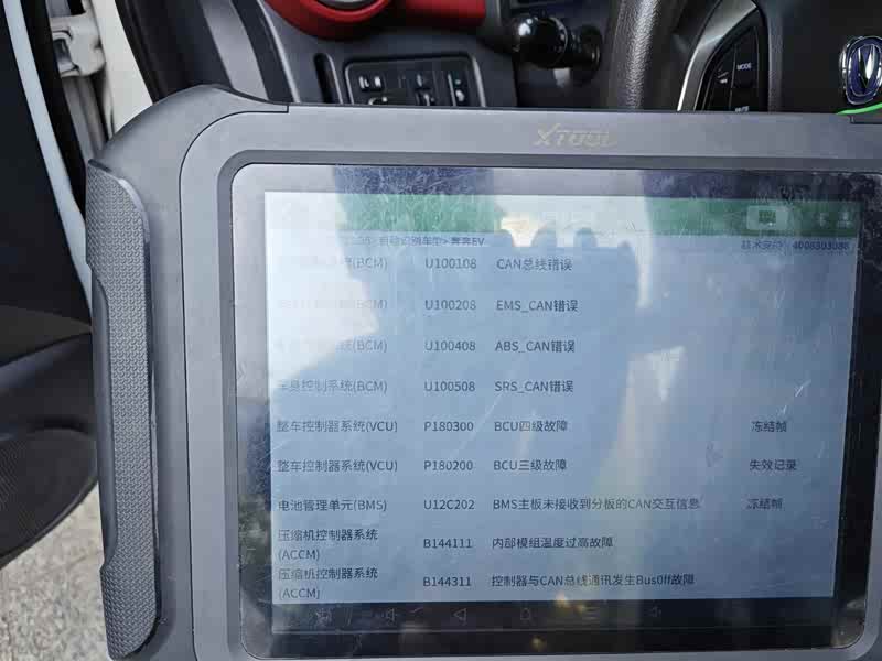

动力故障进厂维修了,才知道180的不都是捷威电池的!
最近因为动力故障频发,进4s店维修了,17年底的车,师傅说是宁德时代的电池,故障码看来是BMS通讯问题,等厂家售后过来维修电池包,如果是捷威的,他们就自己修或者直接谈回购,价格2w左右。感觉自己亏大了,我更想被回购算了,目前二手行情180的我这边估计一万大。
但奔奔ev这款车除了外观内饰老旧丑,其他体验真是这个价位的t0,因为报故障后我都打算把它报废买新车领国补2w的,试了6w内最火的t03之类的a0级小车,真是一塌糊涂,驾驶质感完全不如奔奔,看来老旧的奔奔油车平台还是靠谱的,换了185的胎,高速上120也稳如老狗。三电在保修好希望再服役多一年半载吧!

同样的动力故障,拖去4s店了今天,说是考虑小电池问题,等待结果中

看看我这故障码 下长坡出现 好多次了 我就没管过它熄火休一会儿再打火就没有了 现在老是出现乌龟 我也没管它 下雨下雪天从来不开潮湿地方不长时间停放 鼓刹抱死太尴尬了 18年底上牌EC260中配 目前行驶2万6千多公里 19年3月买回来没怎么开

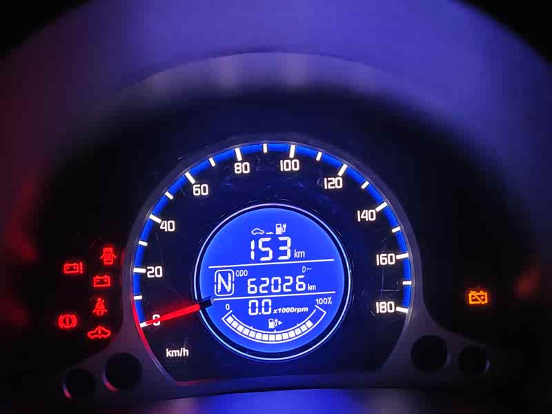

我的长安奔奔180续航现在显示一个小🐢,电池!动力不足,现在不知道买啥车,电车不想买了,油车不能享受报废补贴。
