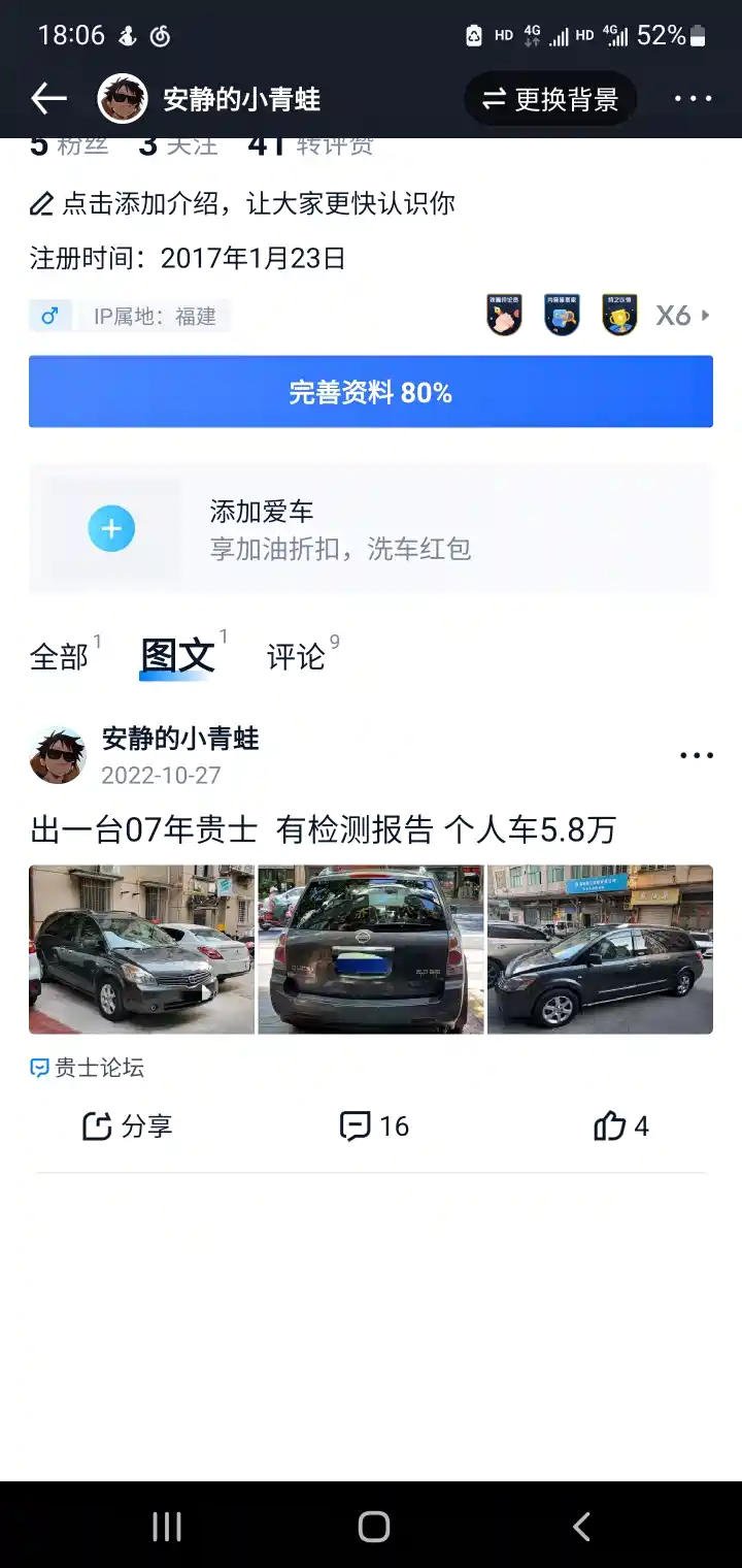

书接上文在22年10月份的时候有打算卖掉我的07款贵士 我这台车是20年7月份在深圳购买的当时是贵士最贵的时候 我购买价格为6.8万 加上板车拉回来过户的费用7万元左右。
买回来的第一时间换了4条马牌轮胎 全车油水 刹车件 皮带 电池 大保养 机修七七八八陆陆续续花了1.8万左右 。这次的费用下来是4万多一点 。两次花了6万 赶上车价了。
当时买回来里程数是17万公里快18万的样子 这三年陆陆续续的开到了19.2万公里3年一万多的公里数 使用频率不高。当时卖车的主要想法是老城区停车太困难了 加上车宽挺车位的时候经常被隔壁车位的车磕碰 家里还有两台车 就打算出售。挂了一个月那价格简直达不到心里预期的价格。
加上很多人东问西下一问一下 车船税多少呀 这车好开吗? 人家才卖2万 你留着传家吧 回复买家的问题发过去一大段结果就回了个 哦 甚者回都不回的 心里一想气不过心一横 不卖了 整!留着当传家宝。
