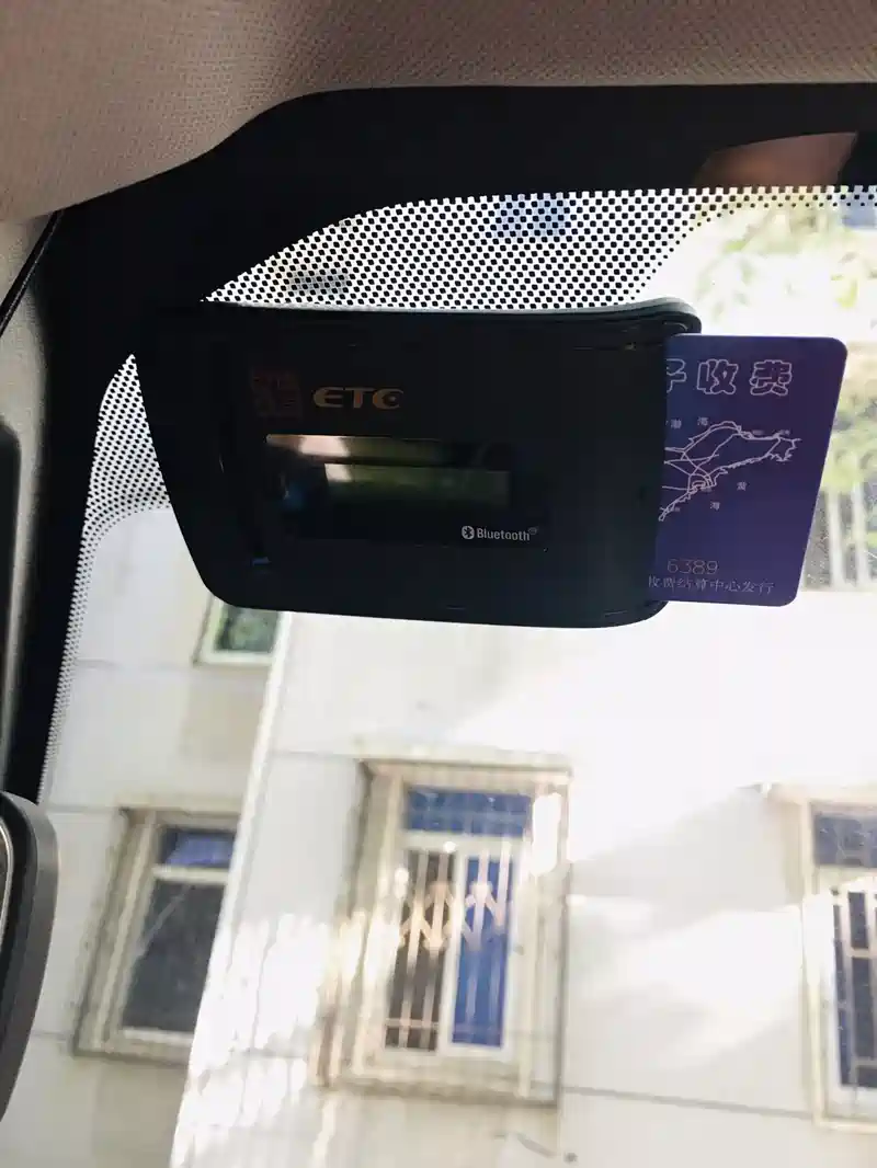

一、二次激活ETC:
当时图方便在支付宝上申请了ETC,没想到寄过来是山东的鲁通卡,而不是湖北的通衢卡,现在换车后,之前的ETC安装上去已失效,需要重新激活才能使用。而武汉没有山东高速的网点,没有办法只能自己动手丰衣足食,通过“E高速”APP上传身份证、行车证变更车辆信息重新激活ETC,流程不是特别复杂,唯一耗点时间的是要等对方审核信息通过,花了约10分钟就激活成功啦,重新激活后别忘了在APP内签约银行卡信息。
而,蓝小胖陪伴我日出而作,日落而息,尽职尽责,我们也从刚刚相识到不断磨合的阶段中。这一周我又给它装备了不少新东西,让它看起来更fashion更温馨。下面,来给大家介绍一下:
一、二次激活ETC:
焕发生机的ETC

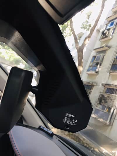

二、安装隐藏式行车记录仪:

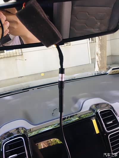

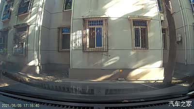

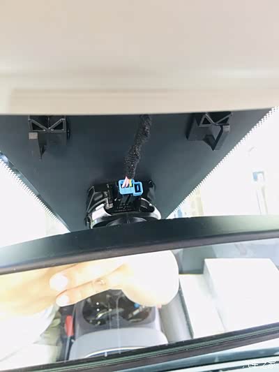

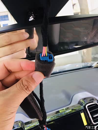

送的行车记录仪,经过几天的试用,画质实在让人遗憾,且是外挂型的不美观。于是果断重新自购了一部隐藏式的记录仪。按照说明书上面的指示,一看就会,但是在实际安装的时候一动就废,主要的困难点在于两片后视镜保护板中间的缝隙太小,自带工具软了所以很难撬开,最终找了一字螺丝刀插进去才撬开一条缝,然后用赠送的工具沿着缝隙打开,蓝色的就是雨量传感器取电处,无破线直接插上,另外一头接记录仪,最后盖上盖子就完工啦。这样安装的记录仪既美观又不破线,视频拍摄的质量高,非常nice!

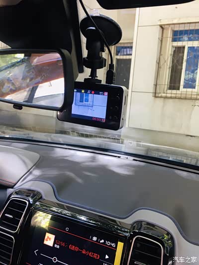

吸盘式的记录仪,画面质量不行
拍摄角度也有问题。

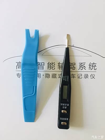

赠送的工具和自备的一字型螺丝刀
先用一字型的小螺丝刀直接插进去撬开一条缝,用赠送的🔧插入,沿着缝隙慢慢打开。

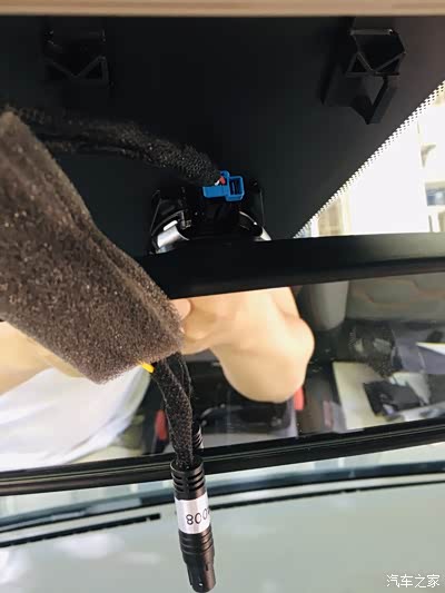

把蓝色卡子右边的小薄片向左边拨动,同时把卡子向外拉就可以拆下来。
把记录仪带的线束无缝对插进去。

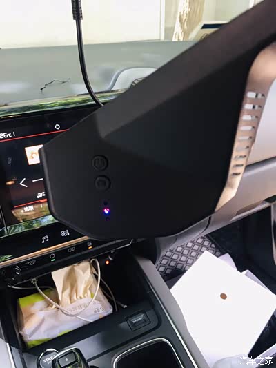

先通电测试,一切正常。
最后把记录仪两边的盖子合上,大功告成。

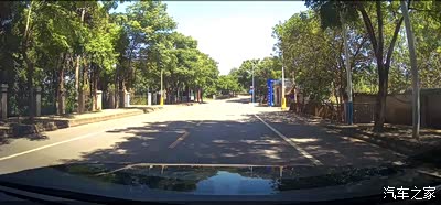

成像的效果还不错。
