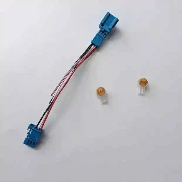

某宝购买阅读灯无损插头!

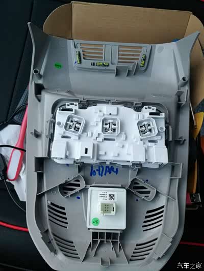

双usb输出降压模块,方便以后再装个胎压取电!
带开关的!

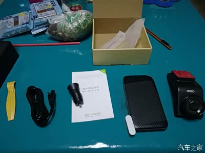

360行车记录仪,带电子狗
送的线太长,找跟短线取代!

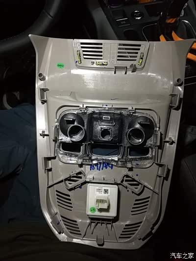

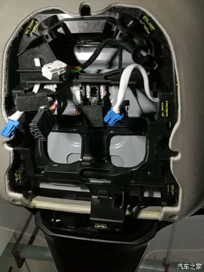

开拆,从靠近雨感的地方,慢慢翘,用力!无损插头插最右边那个!!
地库拍的!
蓝色插头是左右遮阳板供电,无损插头就是取它们的点,左右都可以取,取副驾这边的方便隐藏线缆!

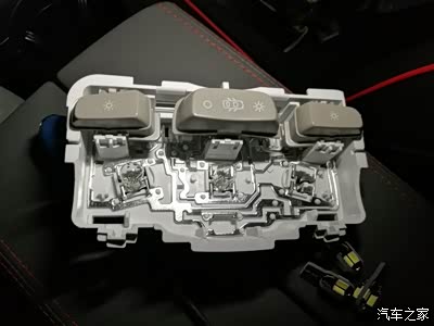

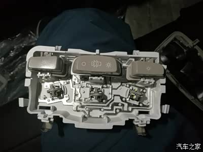

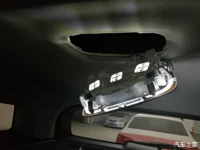

顺道把灯也换成led!
led很亮!!
三个都换

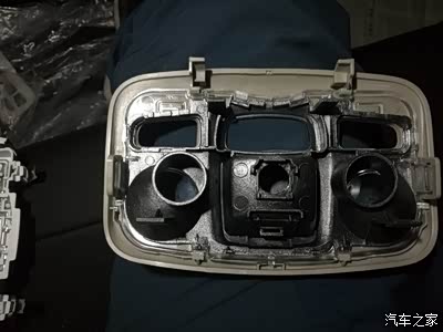

后面的顶灯也拆开换led
亮多了

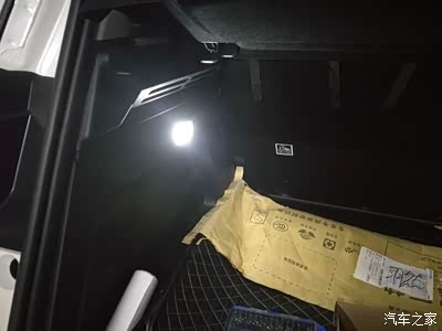

尾箱灯换

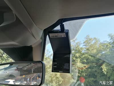

行车记录仪隐藏取电成果!
