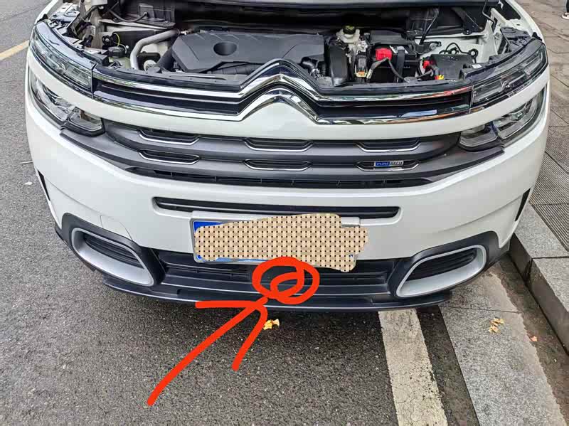

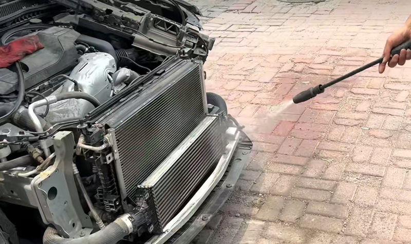

我的天逸已经开了5年多了,保养手册上面有说明;建议3年以上的车辆清洗水箱。但是需要拆开前保险杠,拆开后可以看到中冷器【图二】这个是给进气温度散热的,中冷器后面的冷凝器空调散热【图三】可以看到已经有一些脏东西了,在冷凝器和水箱中间,同样不少脏的了,所以有必要定期清洗水箱、冷凝器的。师傅先用气枪把表面的灰尘、杂物吹掉了,在用水枪冲洗干净,这里一点注意冲洗的压力不要太高了,不然散热片倒了就得不偿失。拆开一次不容易,要检查下,是不是都清洗干净了,在让师傅安装,个人认为清洗后对散热效果应该是有提升的。
