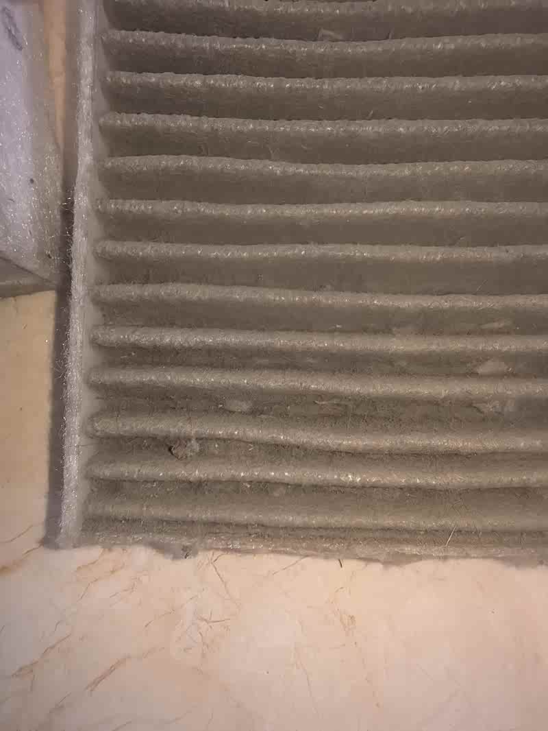

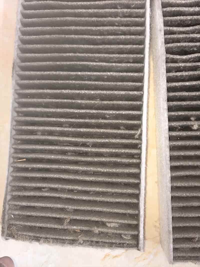

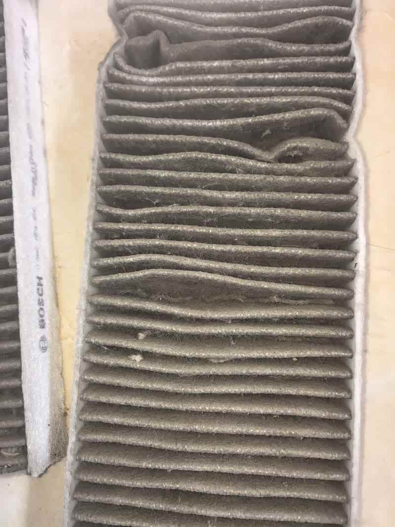

真是服了天逸设计师。这个空调滤芯真是太难换了,但凡好换点,我也不至于拖到这么脏。

空调滤芯很好换的啊,直接手套箱那把那个底板打开,空滤外包装盒剪一个长条纸板,靠发动机那边塞进去,用一个加长尖嘴钳把空滤夹出来,在安装进去,

方法不对,这东西两分钟换好

你这太脏了,我一般半年换一次,第一次难,再换就很简单了

自己动手第一次摸索用了1个多小时搞定,后面基本上30分钟完成。我没拆手套箱,和4S一样拆下面挡板换的。

我做了专门的防倒刺的卡片,也买了弯头的尖嘴钳。主要还是空间太小,不方便操作。
