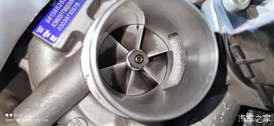

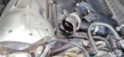

今天去保养,五万公里,五年,都不知道什么时候断的,自掏腰包换了个新的,感觉是不一样了,说明之前油门不灵敏跟着有关

看着图片,不像是断了,感觉是个接管、有大小头的,插进去后,是靠卡箍勒紧的

碎屑没吸进涡轮就好

不会拆,这地方就容易给掰断了

我的4年10万公里断,后面改进了管子。主要就是气门室盖的油造成的!!

这玩意在的位置涡轮本身温度就高。5 6万km可能就差不多了。

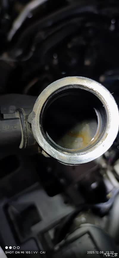

我也是,5年不到,发现进气管接头处有渗油。问下大家,这属于质保范围吗?

我的18年车行了9万多公里今年10月份才换也是自然老化断了,属正常现象毕竟锅轮增压那里温度高

就是这个结构吧,管子里有个衬套,先把衬套装涡轮上再套管子,不过看样子你管子里机油是不少

今天去4S做了保内索赔。拆了进气管是裂了。还好发觉早,及时更换了。维修师傅说破裂后造成碎片容易被吸入涡轮增压发动机。
