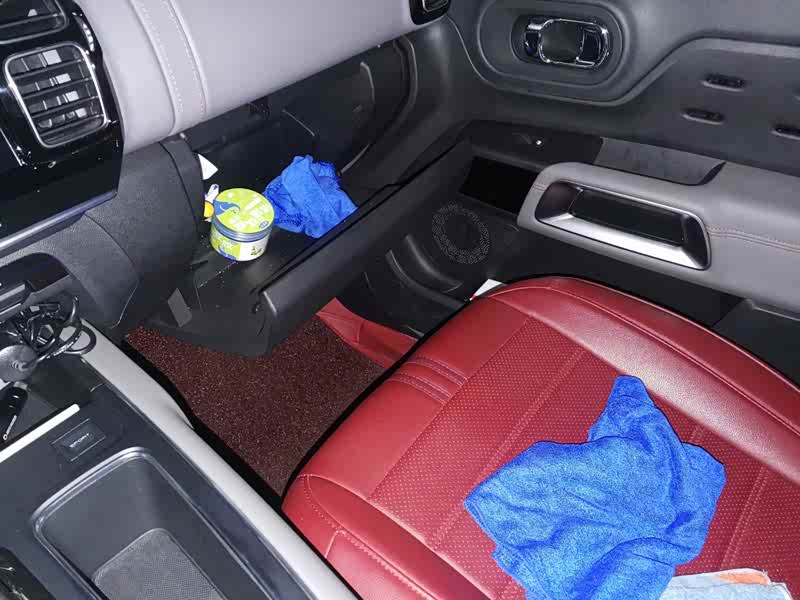

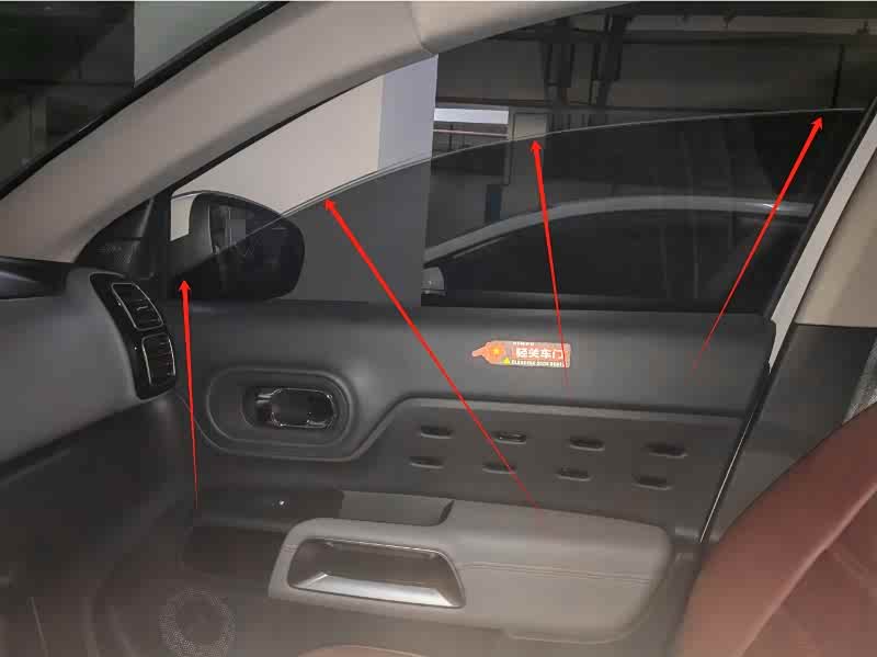

天逸C5的车友应该都知道,当车辆落锁后,虽然在车外面不能够打开车门,但是人在车里面正常情况下;是可以打开车门的,这个是车辆出厂前就这样设计的。但是我昨天发现这个设计有一个严重的BUG,问题是这样发现的,昨天去开车,发现副驾手套箱和中央扶手箱的盖子都是打开的,心想难道昨天忘记锁车了吗?不应该阿,我都是习惯每次落锁后还去拉下后车门看锁成功没有,还有我落锁前是没有打开这二处盖子的,大概率是有人打开车门进车里面了,在检查车辆里外有没有破损时;发现副驾车门玻璃没有完全关闭,原来是从没有完全关闭的车窗处将手伸进去打开车门进去的,我上面说的设计缺陷就在于;当车辆没有检测到遥控钥匙,打开车门后,车辆应该要发出刺耳的报警声音和双闪灯光阿,于是我做了试验,将随身携带的遥控钥匙放在车辆不能够识别到的远处,而且用手在车门外是无法解锁打开车门的,当我同样从打开的车门玻璃窗手伸进去打开车门后,这时车门打开后,但天逸C5真的没有发出报警声音和双闪灯光,设计在车里面可以打开车门是雪铁龙厂家为了“ 安全”而设计,但是你们厂家却忽略了一个必须要达到的指令---那就是车辆必须要识别感应到遥控钥匙,假如没有识别到,但你车必须发出报警声音,提示是不是车辆有“ 被盗 ”等问题呀?车友们以后在车辆落锁前,要记得检查车窗玻璃有没有关闭好哟。但在这种情况下:车的后尾门是不能打开的,高配车型有一键升降窗的,可以长按车钥匙或长按车门上的锁车键进行升降窗关闭车门玻璃。车内尽量不要放现金或贵重物品

锁完车,如果四个门的玻璃没有升起来,手确实可以伸进去把车门打开,车辆没有震动报警和无钥匙开门报警功能

出厂设置,锁车之后,里面可以正常打开车门的,也可以设置成不能打开,都在电脑里设置的
