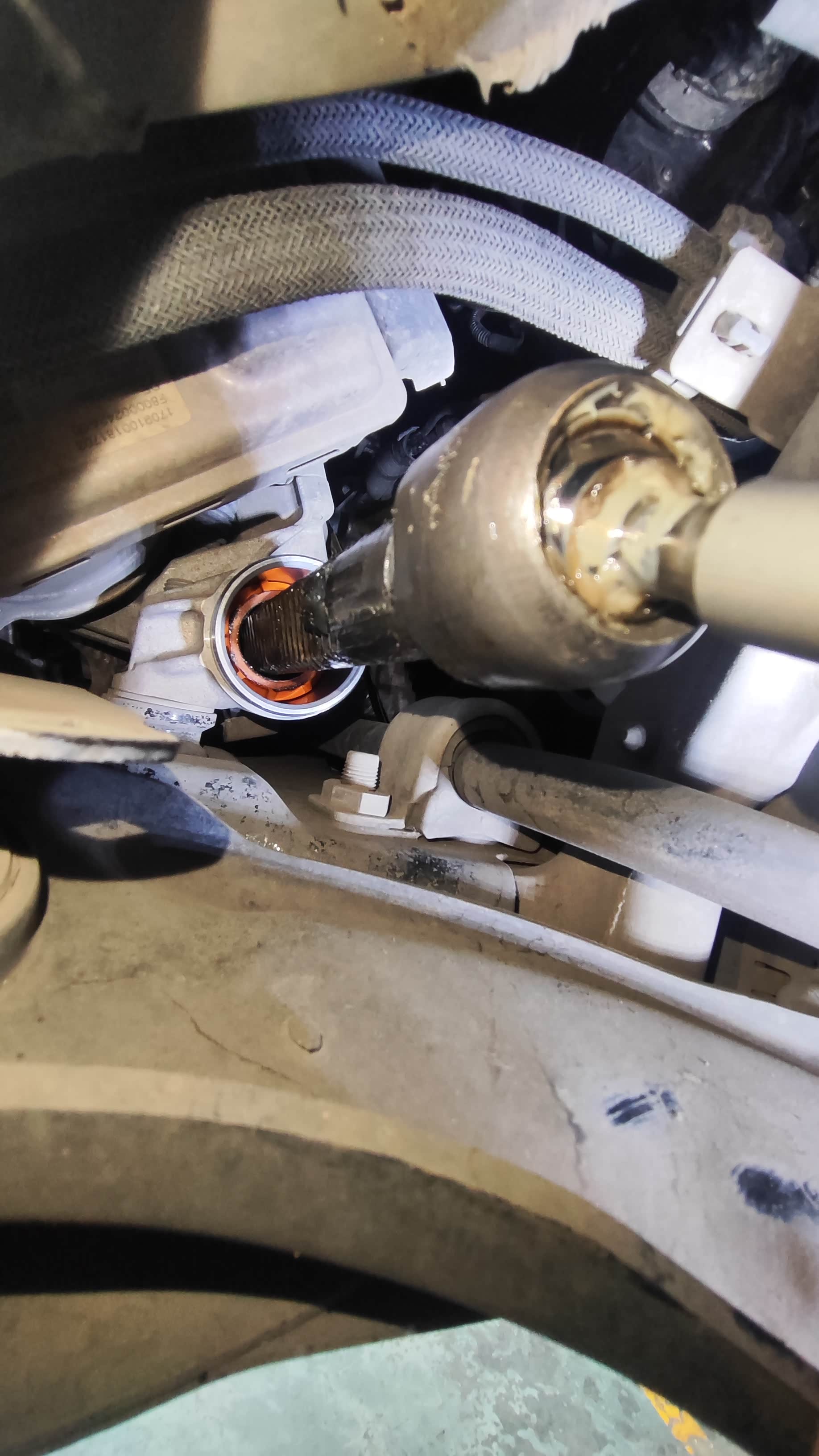

       转向机长时间在高温高湿天气的环境下运行,转向机内部抗噪环会发生膨胀,导致转动时齿条与抗噪环产生摩擦音。这个时候就需要对方向机打油处理。
将车辆举升至适当高度。
       拆除拉杆保护套,这个时候就可以看到方向机齿条了。
齿条背部用油脂
先将1/2的齿条油抹到齿条背面。
打方向左右各五圈。
再将另外的1/2抹上。
安装好防尘套。
       最后再试一次车,看有没有问题。说明一下,
打方向异响,方向机只是其中之一,另外减震器,减震支座都会有影响。因此要多方面考虑,检查。
