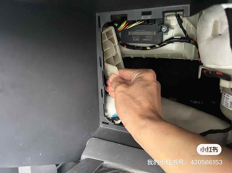

天逸最反人类的配置这个还真有,通过大多数车友的反馈,那就是更换空调滤芯,99%的车友第一次自己更换空调滤芯的时候会把手臂上划的都是伤,这个是一个过程,就算你看了好多的安装教程也会出现这个状况,当然这也是外面修车店说的所谓的反人类,除非你换过几次后,你才能真正的掌握技巧,在三分钟内就可以更换完毕。
更换空调滤芯有两种方法,一个是从手套箱那里更换,需要把手套箱的内胆取出,然后再去更换,另外一种方法是从手套箱下面更换,有点废腰,所以不建议;当然,当你了解车子的结构后你就会发现其实更换滤芯还是很简单的,大部分车友觉得更换麻烦是因为旧滤芯抽不出来,安装新滤芯就简单多了,旧滤芯不好抽出那是因为里面有两个滤芯限位的倒刺设计,只要你把这个问题解决了,那更换滤芯就容易的多;解决倒刺问题也简单,找个硬点的卡片或者纸板提前塞进滤芯和车头位置,然后你再去抽滤芯就很轻松了。

换了几次,一直从下面换,躺那里也还好不难操作啊

个人换了感觉也是从下面好换,这个好多车都在这个位置。。想想以前的307还是一样说什么反人类,发现其实307很多东西换起来真方便

手套箱换空调滤最方便快捷
