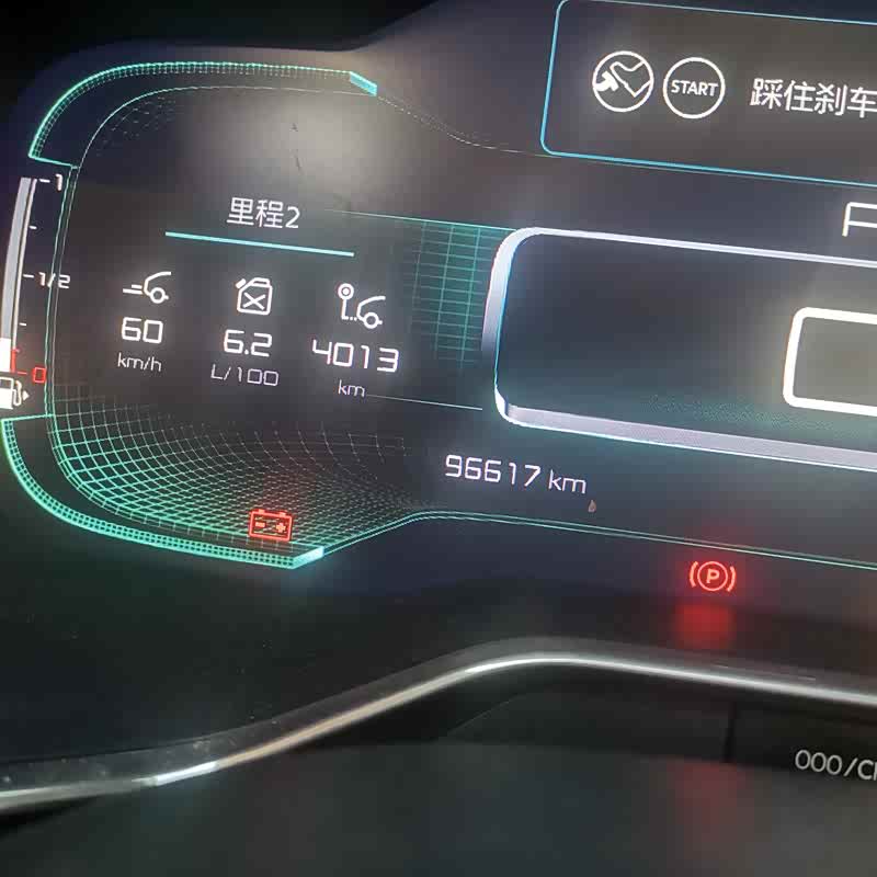

想知道国六的天逸1.8T的,有多少和我一样少机油,行驶9.6W公里,行驶2000公里少差不多一升机油,本想找出哪里的问题少机油,对症治疗,无奈的是厂家的售后技术不给力,找不到问题,车辆使用就会磨损,损坏只是时间长短不一而已,但是想吐槽的是车子出问题找不到问题所在,才是最头疼,本想自己花钱去清洗积碳释放下活塞环,因为在质保期内,如果没搞好,在去找售后到时候 厂家售后又会说在外面搞过来推脱问题,,现在后备箱备着一壶机油以防万一,,,,唉

暂时只能返厂维修,只是没找到问题,不知道返厂维修能不能把少机油的问题处理掉,就怕修完回来,还是少,但是少的没那么严重,那是最头疼的事,要知道问题所在才能精确维修,唉,,,
