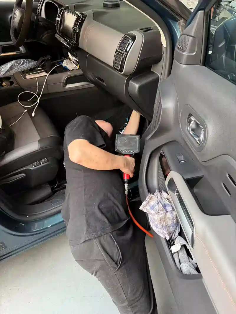

师傅先拆空调滤
和车友自研的方法不同,他是从下面拆的,扭着个身体,看着就累

师傅拿个设备,搞个药水瓶,就开始清洗,视频在最上面
