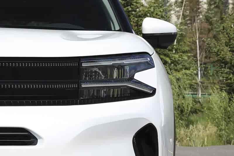

大灯:每40000公里或者24个月检测或者更换,保证夜间行车安全。
