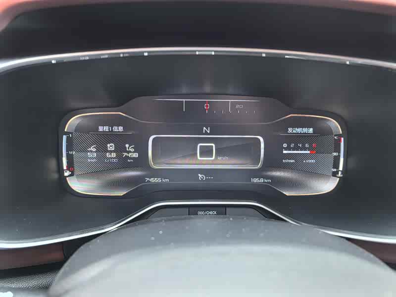

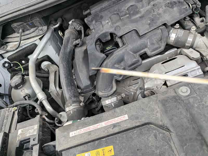

7500km烧掉大概1L不到的样子,机油尺到最下线L位置。

先测一下曲轴箱负压值,很多前期机油消耗过大就是负压不正常了。我是国五 5G02的发动机7.8W气门室盖漏油了然后换了,换上新的负压值-30左右,之前旧的-55到-60,拆掉气管发现,废气管湿湿的,以前保养的时候是干的,现在跑了二千公里,再拆开涡轮进气管,里面干干净净的。

不算是烧机油,可以换个原厂盖子,你看外观看不出来啥,严重了顶多就是看到气门室盖垫渗油,那已经是活塞环卡滞严重,曲轴箱上排气过大造成的,千万别等严重了再补救,换个原厂盖子看看效果,如果还不行用安全方案疏通活塞环即可

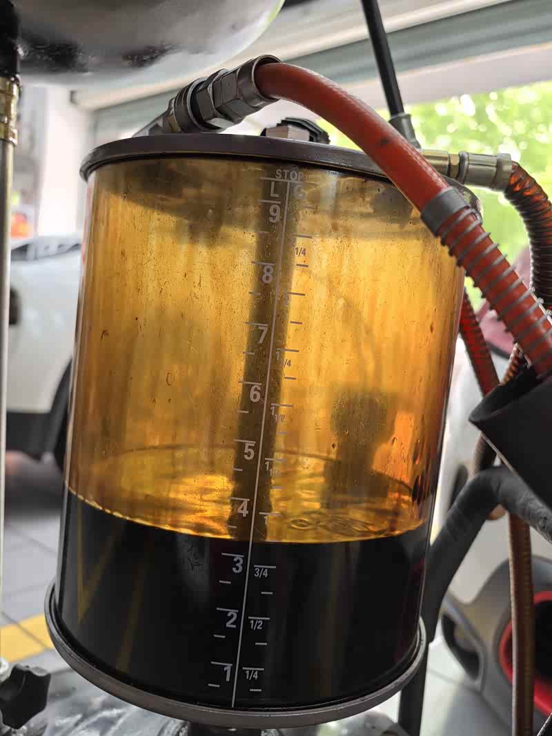

天逸 C5 AIRCROSS
抽出来的机油还有3L多,应该不算烧机油吧,我每次保养基本就加3.5L左右
