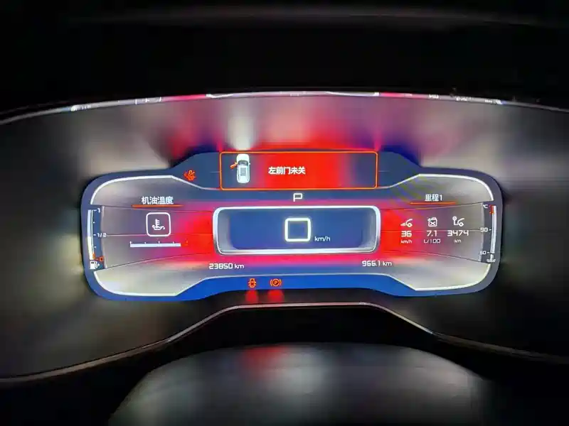

天逸启停功能偶尔不工作,是多方面因素造成的。
终身幸福8
0浏览 · 2025-04-28 22:51· 发布于湖南
当在进行驻车操作时发动机停止模式并不能改变车辆的一些功能,比如制动、转向等。下面我就列出下列情况,发动机停止启停模式不会工作的,【一】驾驶员侧车门未关,【二】驾驶员安全带未系,【三】从上一次发动机起动后车速未超过10公里每小时的时候,【四】未达到通过空设置的内部温度要求,【五】前风窗除雾开关打开了【六】蓄电池电量不足或温度过高【七】发动机没有达到启停系统运行的最低温度,【八】方向盘转动角度过大,【九】坡度过陡,【十】外部温度过高或过低。以上所说情况下,虽然不能进入启停停止模式,但系统的功能是正常的,不是启停功能坏了。需要注意的是;在启停触发后,虽然发动机处于停止模式,请不要加汽油油,一定要将车辆熄火再加油,否则容易发生危险。
