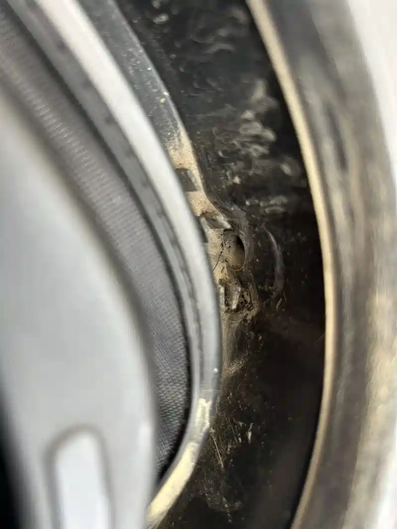

前段时间下雨的群里有车友说天逸的顶棚漏水,不用想,肯定是排水孔堵塞了,造成积水没有从排水管流出去然后直接渗过天窗轨道流到A柱和阅读灯那里了,我21款的天逸没事,当然我基本上一年都自己检查清理一次,当然除了第一次清理是两年搞了一次,当时轨道里面的泥起码有1厘米厚,再往后就一年搞一次,当然就干净了很多。这两天闲了就又检查了一下,很明显轨道里面干净了很多,不过算一下这一年开天窗的次数也不会超过5次,所以干净也是正常的,那可能会有车友说了,既然没怎么开过天窗那为啥轨道里面还会有灰尘和泥土呢?那我就给大家解答一下这个问题。
你天窗关着的时候前段基本上是不会进灰尘的,灰尘是从天窗后端的橡胶胶条里面进去的,后段的胶条基本上可以塞进去一根小手指,灰尘先顺着缝隙进去,如果下雨了,就会变成泥土流到天窗的轨道里,这个大家应该能理解吧。那平时如何搭理呢?如果你用车的环境不如风沙比较多,那就建议多清理天窗轨道,特别是前面的排水孔,那个孔有点小,别让毛絮啊稍微大点的东西给挡到就可以了,所以说平时多保养,你才会越开越顺心。
