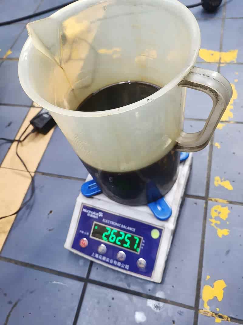

19年7月份的国六天逸尊享,24年7月因烧机油返厂维修(返厂时公里数9.6W公里),返厂回来我我第一时间到4S查看发动机,经检查发现火花塞、高压包均不是我原车的,发动机底部一颗螺丝也没有扭紧(4S师傅在现场),当时就非常质疑返厂维修技术标准,按理说厂家维修肯定有标准化作业流程,不可能出现如此低级错误,当时因急着用车(没有提供代步车),就没有过多去交涉,25年1月底回北方发现机油尺液面明显下降,2月初回广东4S做了机油消耗测试,期间一共做了两次,前1000公里平均时速41公里,油耗平均6.7升,机油消耗400克/1000公里,后1000公里平均时速45公里,平均油耗6.7升,机油消耗440克/1000公里,车辆基本都是中石化95汽油,全程4S保养,车辆也购买了延保,这辆车从买到现在就没有省心过,最初的方向机异响,气门室盖渗油,可变气门凸轮轴移位故障都经历过,问题都反馈给厂家,自从有了天逸不是在修车就是在去修车的路上,已经严重影响了正常的工作生活!
