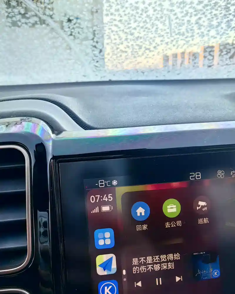

车上的每一个配件都是有标准的,不管是持久度还是强度都有一定的要求,损耗品也是有保质期的,过期就容易实效,所以按时保养肯定没错,到期更换也没有问题,尽量不要拖得太久,即使是即使是玻璃水也不例外,平常使用玻璃水0度的就可以,不过天气到了0度以下,平常的玻璃水就容易结冰,这时候不仅是喷头,就连电机也有可能被烧。
最近黄河以北的天气温度就比较低,市区以外的天气都快要零下十度了,平常我还是挺注意及时更换低度玻璃水的,不过最近这突如其来的低温和忙碌的工作让我忘了去更换,导致这几天开车飘雪花的时候玻璃水喷不出来了才发现,幸好车内还是一直备有低度玻璃水,所以就马上更换了,雪铁龙自带的玻璃水质量还是挺不错的,平常也一直都用这个,清洗玻璃的时候效果也很不错,一些比较脏的小东西都能清干净,夏天鸟屎和一些胶印也能清洗干净,毕竟是原厂的产品,质量绝对信得过。
冬天更换低度玻璃水前就要把原来普通的玻璃水全排干净,这样低度玻璃水在使用的时候才有效果,我们这里天气用这种-35度的玻璃水绰绰有余,冬季时间长,多囤几瓶也没错,去除前挡的杂物,更能确保行车安全。
