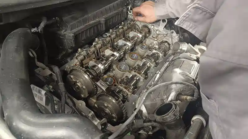

3、气门油封出现老化、磨损现象,无法达到良好的密封效果,尤其是在发动机长期不运转的情况下,机油容易因重力作用,从油封的间隙进入气缸,导致点火时出现烧机油现象。这个情况稍微麻烦一点,需要进行一个小手术,打开气门室盖,更换老化或者磨损严重的气门油封。
一般来说,气门油封的老化没有一个明确的时间点或者说公里数。但大家要明白的是,这个东西的密封橡胶圈属于“易耗品”,你可以不管它,直到出现机油消耗过大的时候再去更换,也可以五万公里左右主动更换,防患于末然!
