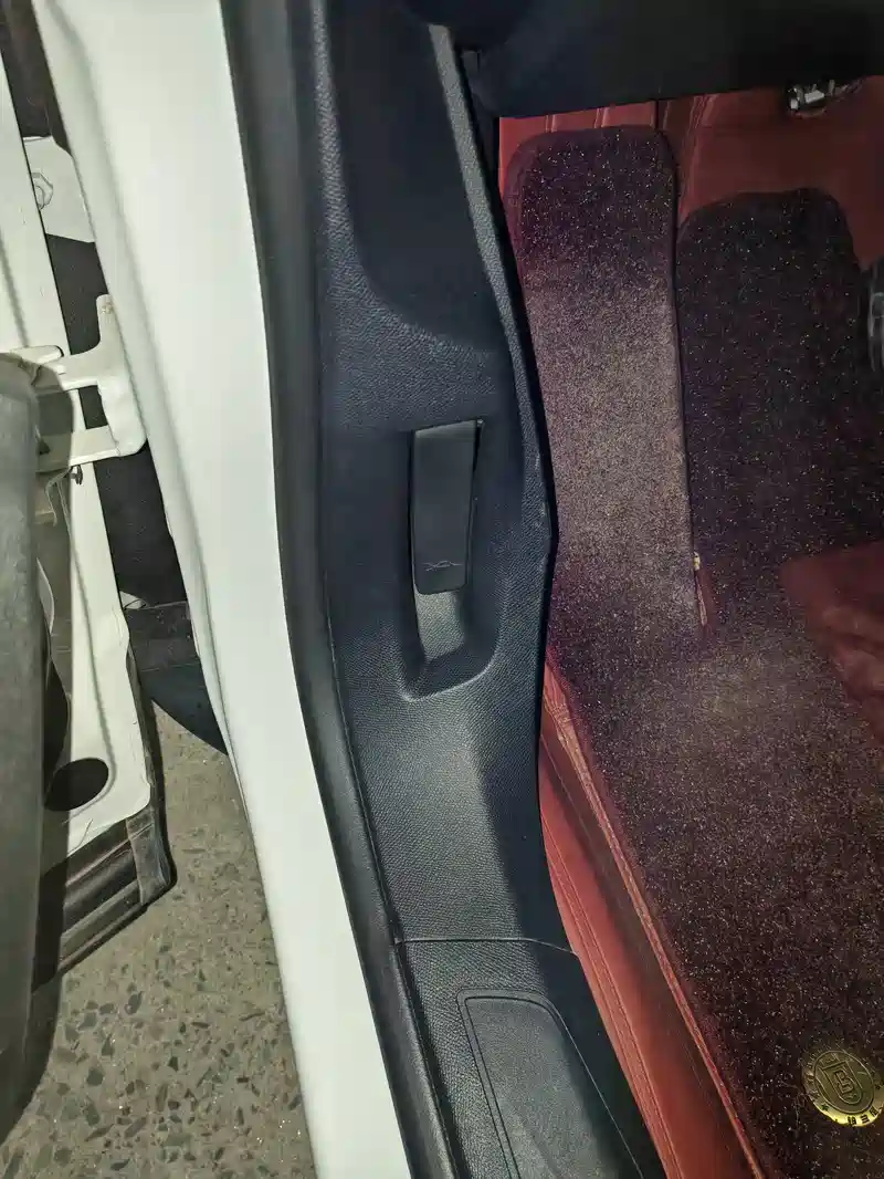

首先我们要在主驾驶室那边的车门靠底下的位置,拉起机盖开关,这样机盖回响一下,说明就是打开了,扶起机盖,把撑杆固定好,就可以看到在正面右边就是车辆的电瓶了,第一步就是对电瓶外表的清洁?了,我们需要清里电瓶的外表,包括上面板和正负二极,电源接头,把上面的灰尘,污迹和氧化物等等,用干的布进行清洁干净【不要用湿的布】,绝对不能够用金属清洁剂,以防产生火花?。第二步要检查电瓶的电压?,是否正常,我自己是买了个点烟器转接头的,上面带显示电压的,我目前冷车打开电源,电压显示是11.9伏,正常电压应在12伏以上。假如电瓶的电压低于此值,就尽量对电瓶充电,有预算的话或者是更换电瓶?了。在没有设备显示的可以到修车店请师傅帮忙用万用表进行检测,像我的车,快四年了,电压是比较低的,特别要注意,不能够熄火使用电源放歌曲,在这个寒冷的冬天尽量不要长时间停放,减少短途开车等等,有条件的话可以做一个电瓶保温套?:这样在寒冷的天气,可以保护电瓶保温,可以减少电瓶的热量损失,同时提高其性能?。
