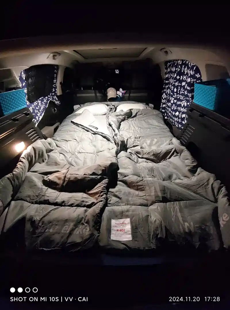

作为天逸车主,也经常外出自驾,我加装了车用床垫。
网上购买120+190的海绵床垫,厚度5-8cm厚度,硬度60D以上,用裁纸刀按后备箱车壁切割出符合形状。
把前座位都推至最前端,放倒后座位(取出后座位下的任何物件,拿掉后排头枕)放入网购的车床延长板,我自己是把储物箱子叠加一个小箱子放在后排放脚处,这样就得到最宽120*185(最窄100*185)的车床。头部高度有3-5cm的坡度。在链接处可以垫个薄硬板支撑腰部。床垫网购费用大致在150元左右。
