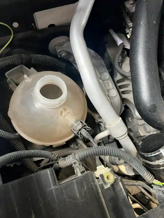

冬季的到来即使是人也开始加衣服了,而汽车需要添加补充的就是防冻液。首先要了解发动机内防冻液的作用,它能够给发动机提供一个稳定的冷却效果,让发动机的工作温度保持恒定。因为汽油在气缸内燃烧,必定会产生大量的热,如果不进行及时的冷却,这些热量积攒在一起,气缸的温度会大幅度上升,会把气缸烧变形,各个零部件都会因为过热而无法工作。同时防冻液也有防冻的作用,特别在北方寒冷的冬天,防冻液能够有效防止冷却液结冰,从而保护发动机不受损害。这也是防冻液为什么有冰点和沸点的原因。
天逸原厂用的防冻液,这个防冻液的沸点过低只有107.5度,冰点还是可以的-35度,涡轮增压的发动机温度高,所以原厂防冻液有消耗现象也是正常的,但是消耗过快就要引起注意了,要及时补充添加。同时这个防冻液是有保质期的,厂家保养手册建议是二年3万公里更换,我的天逸第三年才更换防冻液,用的是百适通的沸点129度,冰点是-37度,目前使用了几个月也没有消耗现象,防冻液这东西预防保养为主,各种液体到了有效期更换会梗放心,因为更换的花费也不高。
