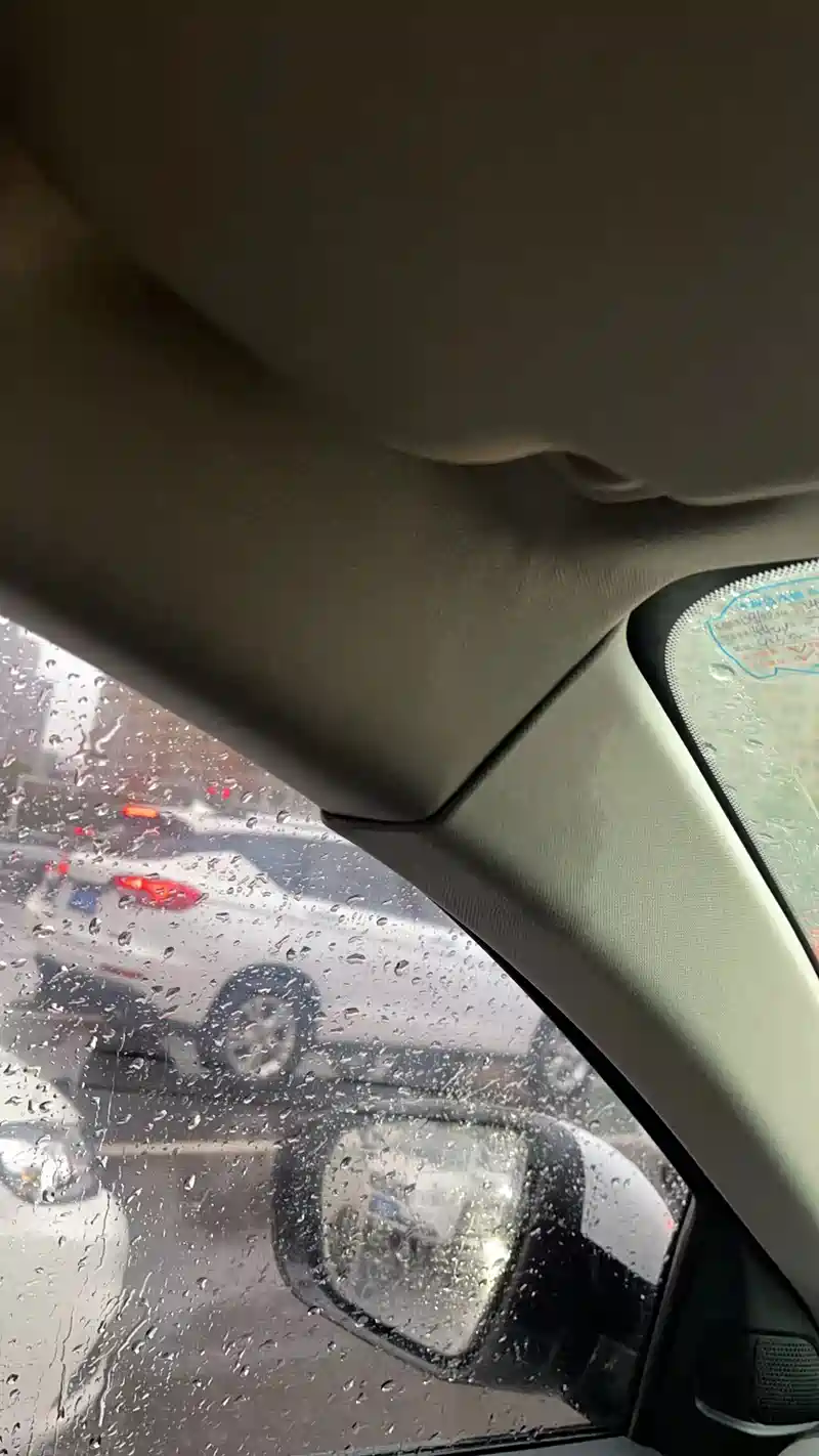

车友群有好几个车友的天窗都有漏水现象,有的留到了车内,有的直接从A柱流出来,很奇怪,轨道也清理了,排水也没问题,怎么还是漏水,那只有打开天窗研究一下才能发现问题。
天窗后半段是两块密封条合在一起的,当天窗打开的时候,前段天窗会在胶条中间往后移动,而那两块胶条的中间就是雨水进入天窗的地方,当遇到大雨或暴雨的时候,会有雨水进入天窗轨道,而天窗轨道的排水槽有一点的高度,当雨水超过那个排水槽高度的时候,雨水就不会顺着排水槽往外排水,而是直接越过排水槽,从侧面有个弹簧的位置直接进入车内,那个弹簧的作用是让前面防尘网弹起和降下的;那如何解决这个问题,首先你需要去网上购买防水丁基胶,把弹簧取下来后你会发现放值弹簧的孔可以直通车内,首先需要用丁基胶把那个孔封上,然后再把天窗导水槽的边缘用胶给增高,这样导水槽里面的水就只能顺着导水槽往排水管那里流出了。
不过,前提还要及时清理天窗导水槽里面的灰尘,确保天窗排水管能正常排水,这样天窗才不会漏水;新款天逸应该不会有这样的问题,其实这也是一些小毛病,及时清理和少开天窗也会杜绝这个问题。
