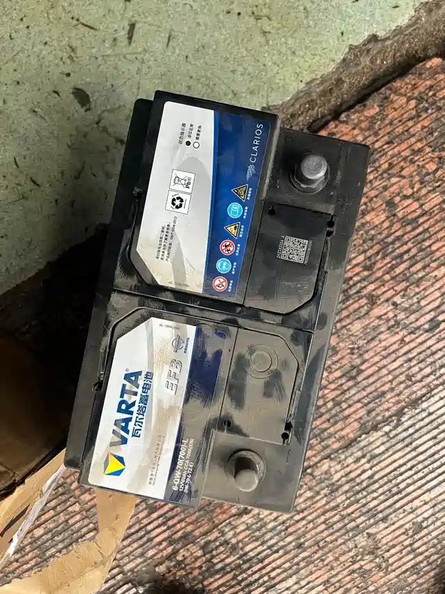

我的天逸开了四年了,原车电瓶快不行了,如果我好好爱惜的话或许可以再坚持一段时间。因为最近几个月我的天逸基本不怎么开,每次静止在超过一周以上的的时间,再打开车门就会屏幕就会显示电压不足保护的情况,然后我只是在怠速的情况下给电瓶充会儿电。平常的习惯是我在车辆不打着的情况下经常打开电尾门去放东西,所以造成电瓶直接用电而造成亏损。
最近去保养车辆,售后维修师傅也帮我检测了电瓶的寿命,机器显示还有48%,还可以坚持一段时间,但是天气慢慢冷了,我平常开车也不多,真是怕哪一天出行车子因为电瓶再打不着了,因为夏天的时候有一次电瓶亏损严重还叫了救援,所以想了想还是把电瓶换了吧。更换电瓶的时候才发现我的原车电瓶是EFB的,一直以为是AGM的呢,车友群车友最近也有一部分在更换电瓶,因为都在聊AGM的话题,让我我误认为我的也是这款型号,最后才发现20款6月以后出厂的都已经改为EFB的了,原因不知道,或许是考虑AGM的成本还有他的电池不耐高温吧。原车电瓶是瓦尔塔的,我这次更换的是理士的品牌,质量上有一定的差别,价格都差不多,4S的价格800多,不算便宜,但是我怕外面会买到假的,依然选择在4S购买正品,个人感觉只要是正品用上三年应该没什么问题,当然只要不像我那样用车,电瓶的寿命会长一些,还有就是自动启停比较费电瓶,看自己怎么用了,更换电瓶也不难,用十号套简扳手带加长杆就可以更换了,20分钟搞定,最后用电脑检测一下状态,重新输入日期就可以了。
车辆电瓶是车上一个很重要的部件,电压不稳再频繁启动车辆会损坏元器件,所以及时更换才不会伤车。
