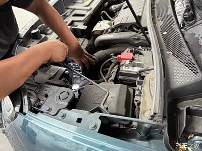

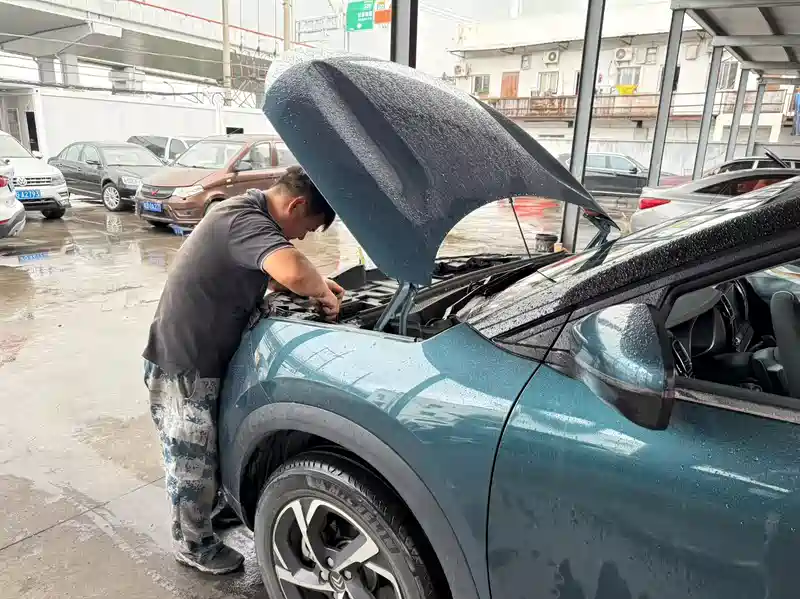

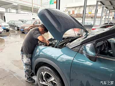

下雨天,凉快天,师傅慢慢搞,刚开始原液非常热,也无从下手
师傅说要排气的,就在这管子下面,很难拆

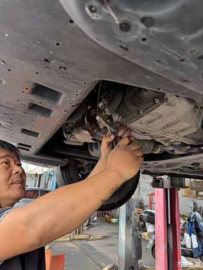

放液是从水泵接口放的,说这样放的干净点
管口拆开,很快就放空了,放下的防冻液,颜色有些混,不全是绿色的

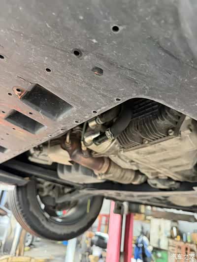

防空后,下面的管子接上
这次拆下面,发现以前装的发动机防护板没有装好,钢板前面的挂钩就没挂上,而是整体搭在前板子 上面的,小店太不负责了
这次师傅帮忙装好了

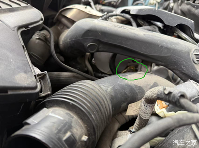

然后就从防冻液的壶口灌进新防冻液,这次我特地选的红色的防冻液
然后,放气口就喷出防冻液,刚开始还是带绿色的
就是上面图,我画圈的地方
等一罐加进去后,放出的液体也变成红色了,又加了一些,然后拧上放气门。‘
