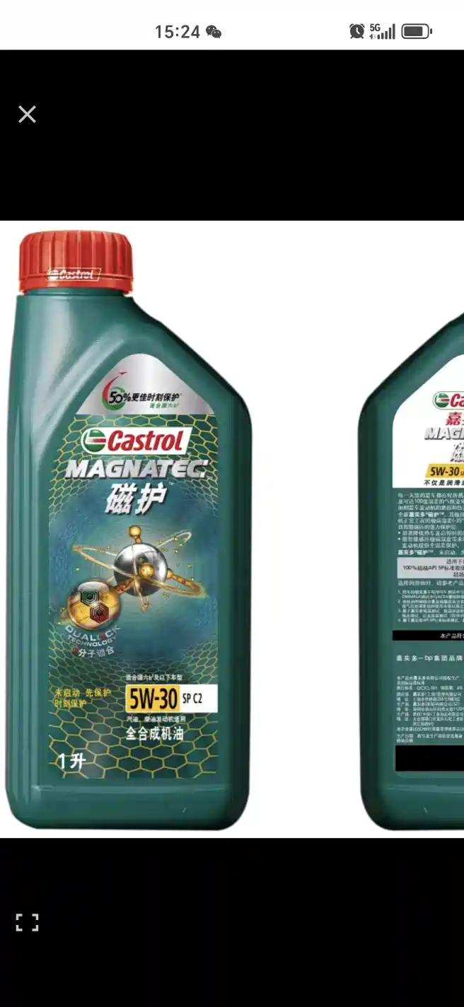

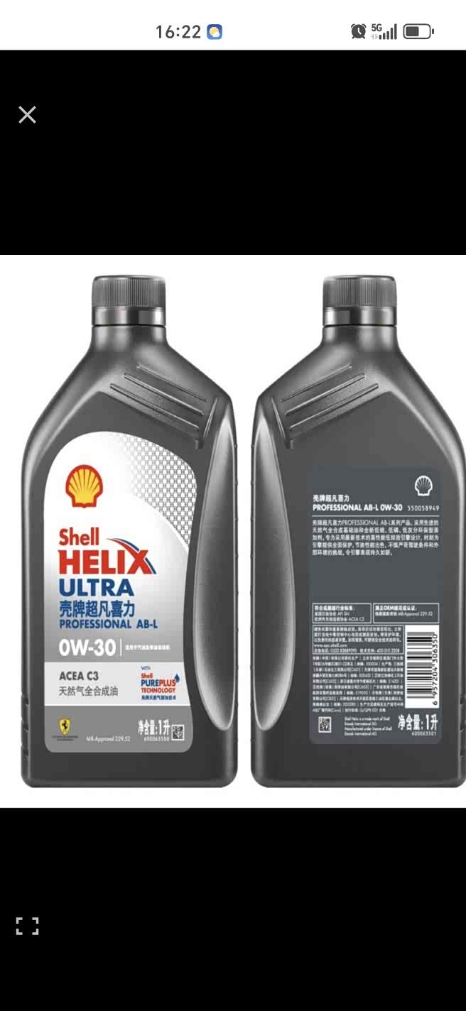

咨询一下,天逸2020乐享,今年买保险送了保养券,送的机油没有同时满足0-30,c1c2。现在想用券,有两个选择,一个是嘉实多5-30,c2,考虑夏天用。一个是壳牌0-30,sp认证。咨询下看哪个更合适。

壳牌相对适合,但记得7500公里必须换掉。C3粘度太高了。折现最好。
