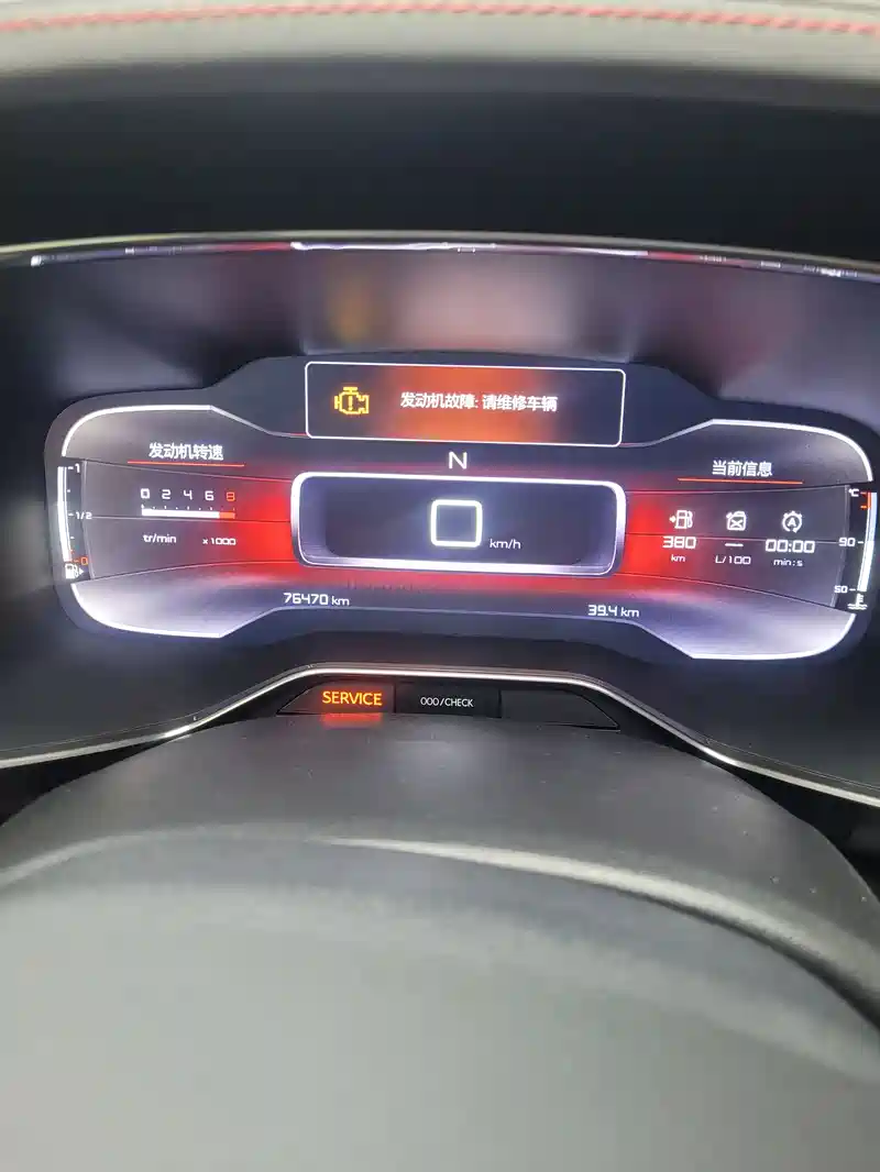

17年天逸,保养完了提示维修发动机,前面风扇一直转,求告知

降温风扇不停地转,你这十有八九是节温器坏了,到店里检查一下,换个节温器就好了。

这个到4s店用专业诊断仪去诊断下。看看问题到底是发生在什么部位什么问题和显示什么故障码。针对性采取解决方法。这个有可能是前面风扇电阻出问题了,这个配件不贵,在外面也就几十元就可以搞定,前提是要先确定是这个问题就好办了。

具体说一下情况,保养完了,换的5w30的机油,换完开路上就提示,维修发动机,接着前面风扇就一直转,故障灯也不亮,停车熄火风扇也不停转,再打火又正常了,开一会又出现这种情况,难道怪机油空滤什么的?

涡轮增压器正压这一段(涡轮增压器到中冷到进气歧管这一段)脱落也会出现这样的故障。

先排查节温器吧,通病

空气滤芯盒上盖没装好也有可能,我以前碰到过。另外一个是涡轮进气管接涡轮的接头破损

看看机油盖盖紧没

我之前出现这种情况,4儿子店换了电子节温器就好了,不过换下来要1100左右
