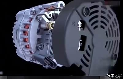

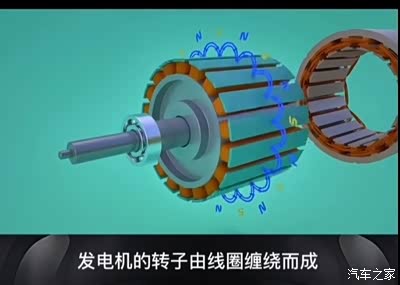

一般汽车发电机的工作原理,就是发电机的转子由线圈缠绕而成,它代替了永久磁铁当转子线圈通入直流电之后,就能使转子产生磁场。当这个旋转的磁场不断切割定子线圈时,定子线圈所产生感应电动试,也就是电流,这时所感应到的电流方向是不断变化的,我们称之为交流电。

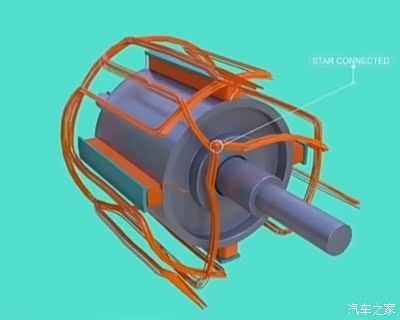

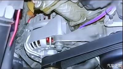

如果我们在定子内缠绕上三组线圈,并且将这三组线圈的尾部连接在一起,这样我们就能在定子中得到三相交流电。由于转子的磁场是由线圈通电得到,那么控制这个转子磁场的产生就能控制电机的发电量,并且因为发电机与发动机曲轴相连,
所以当汽车速度越快时,曲轴转动越快,因此交流发电机转的也越快,

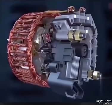

这会增加电压和电流,所以交流发电机还安装了调节器来限制并。
保持一定的输出电压,最后我只想说,并不是他输出的是直流电,
就叫直流发电机本身发的电是三相交流电,称它为交流发电机没毛病,
或者叫它硅整流发电机也行,除此之外,还有整体式带泵式,无刷式,永磁式交流发电机,他们也都叫交流发电机。
