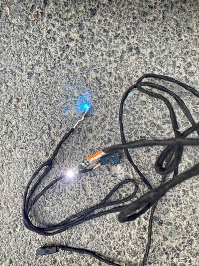

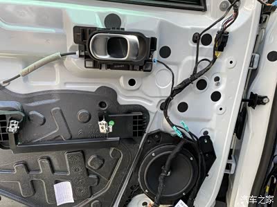

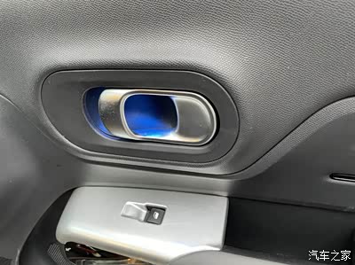

也是奇怪,这两天我在论坛上发了几张我的天逸改装的氛围灯照片,然后紧接着就有车友私信我在哪搞配件,以及如何安装等等,之前我还专门发过帖子,但是询问的人不多,没想到这两天问的车友还挺多。

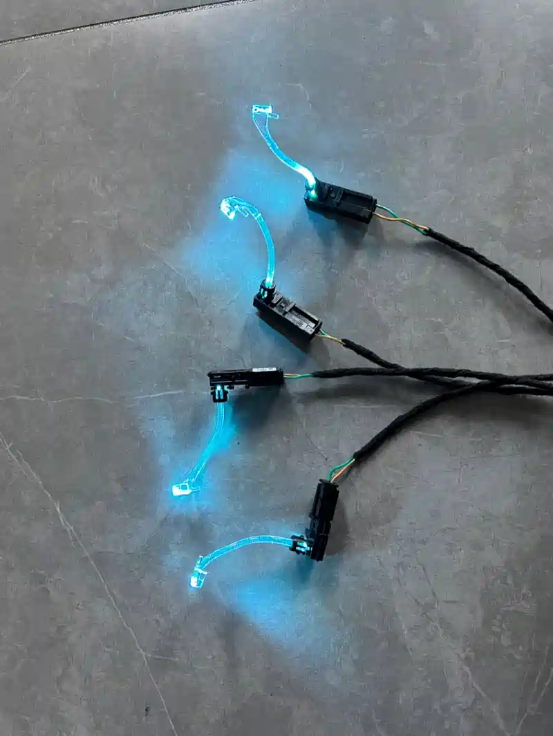

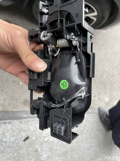

  现在能搞到拉手灯的配件有两种方式,一种是购买单独的拉手灯,在原车拉手的基础上开孔,然后再安装,当然,两年前我们都是这样安装的,虽然开孔需要一点技巧,但是价格比较低,还是很有性价比的;另外一种方法就是直接更换原装顶配的拉手,上面带的有拉手灯,减少了自己开孔的麻烦,不足的是价格略高。还有原装天窗氛围灯,现在网上也能买到了,拆车的350左右,全新的450左右。

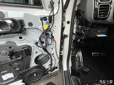

  当然,不要以为你把这些配件搞回来就可以简单装车了,因为还有一个重要的问题,车上没有线束!也就是说你只有硬件没用,还得自己做线,线穿车门,这个就比较尴尬了,我曾经帮车友去安装四门拉手灯还天窗灯还有倒车镜照地灯,大概需要5个多小时,就在还是提前把线束做个大概,所以说,如果你没有专用的工具和配件,还是建议你放弃,如果你找别人安装的话,手工费也不便宜,关键还不一定有人会改。所以现在再有人问我能不能帮给改一下,我会坚决的回答改不了,因为实在是太费事了。
