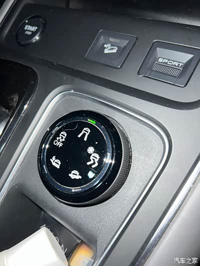

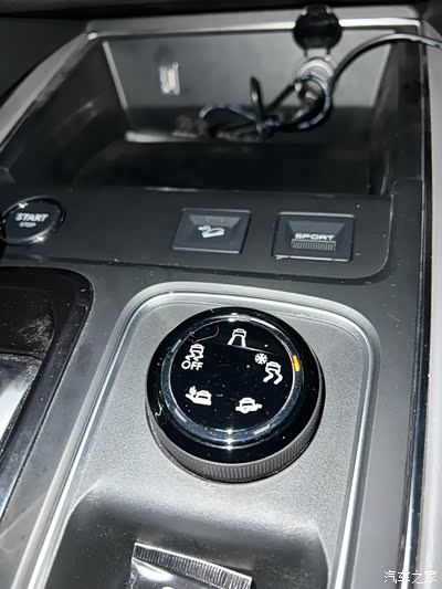

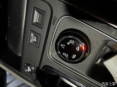

不过此时的天逸也并不仅是简简单单的SUV,他还有着特有的能力,多路况系统,标准模式,泥地模式,雪地模式和沙地模式
标准模式:此模式是根据路面轻微打滑情况标定的系统,并基于行车经常遇到的各种普通黏着度,来选择 最佳值,保证车辆稳定安全地行驶。一般在城市道路上行驶,建议使用此模式。

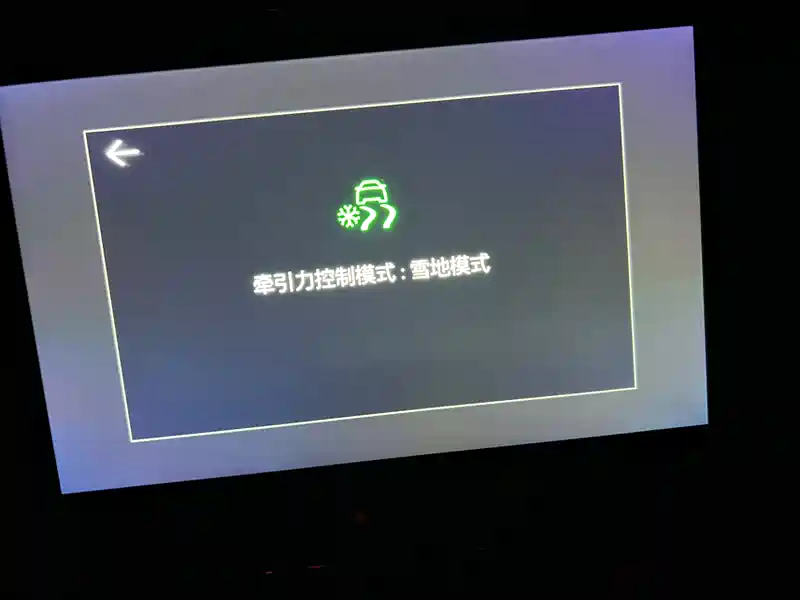

雪地模式:系统会按车轮的附着力条件给出相应的解决方法。当车辆在比较容易 打滑的路面行驶时,系统会根据现有的附着力情况,优化车轮空转来保证最好的加速,使汽车可以继续向前顺利行驶。建议在有一定积雪的路面使用此模式。
泥地模式:系统允许两个车轮空转,甩掉淤泥来重新获得附着力驱动车辆前进。在提 高附着力阶段,系统优化空转以便更好满足驾驶者的意愿。它是所有模式中空转级别最高的。建议在湿滑草地和有淤泥的路面上使用此模式。
还有沙地模式:系统允许两个前轮同时轻微空转,尽量减少车子陷入沙中的风险。即便车 辆陷入沙地时,可以迅速摆脱沙石,安全顺利地前行。建议在含沙路面使用此模式。
这里还有个功能平常很少用到,那就是关闭ESP:如驾驶者为追求特技驾驶感受时也常采用此模式。值得注意的是,大多数ESP关闭功能,在车辆达到一定车速时会自动恢复为ESP打开状态,以保证高速行驶的安全性。
针对不同路况,使用不同模式,让天逸没有四驱也能施展自己的能力,只要路况不是特别夸张,天逸是绝对可以胜任的。
