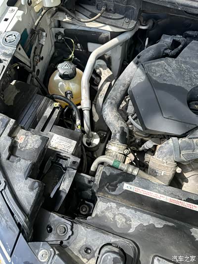

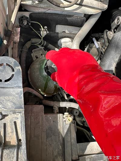

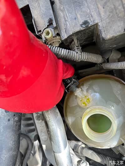

车友跑一圈过来,刚好车已经跑热,先释放回水壶压力!!!注意高温!!!
橡胶手套里再戴一层棉线手套,以免烫伤。热车时拧这个壶盖有窍门的,先不一圈圈慢慢松开,不要直接取下来,不然防冻液会喷出来。拧开一些之后会有防冻液溢出,再拧紧一圈,稍等片刻,再松开,往复循环两三遍,压力释放完毕。
第一遍释放

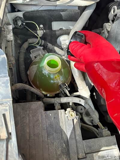

第一遍释放

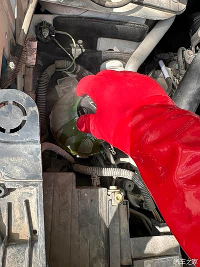

第二遍
盖子取下来了
按照这个方法来,可以减少防冻液的溢出,以免烫伤,切记!!!

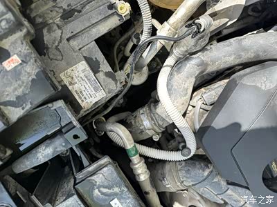

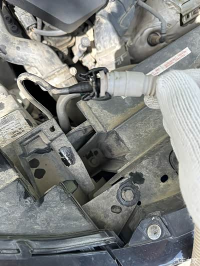

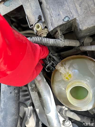

开盖后,断开回水管插头,挰住后面向外拔
开盖后,断开回水管插头,挰住后面向外拔
成功取下
家里的洗衣机进水管拿过来,刚好卡住这里

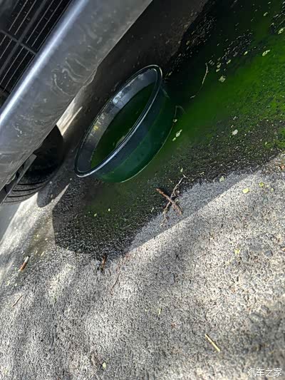

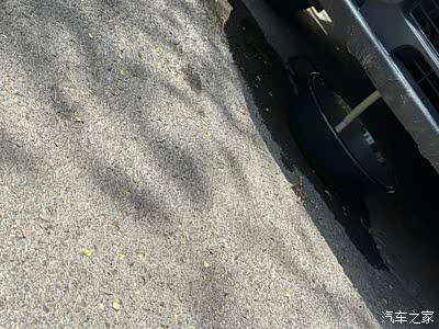

把管子按照这样甩下来,扔车底的盆里接住流出来的防冻液
这样走管的方式,没搞过的车友不建议效仿,因为这样有一个风险,就是容易碰到空调压缩机皮带,轻则管子磨破,重则管子卷入皮带中,所以走管时一定要注意避开这个地方。同时还要注意不要把管子贴在了发动机高温的部件上,很容易把管子烫坏掉。所以操作之前一定要观察好位置,确保安全。
一切布置到位以后,让车友打火着车,防冻液就顺着回水管流下来了

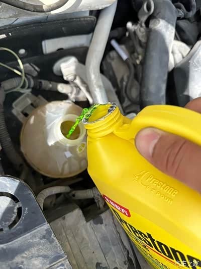

由于断开了回水管,此时壶内会被快速吸空,这时把新的防冻液慢慢的细水长流式倒入水壶,注意一定要不让壶空了,保持一直有水的状态,慢慢倒,不要急

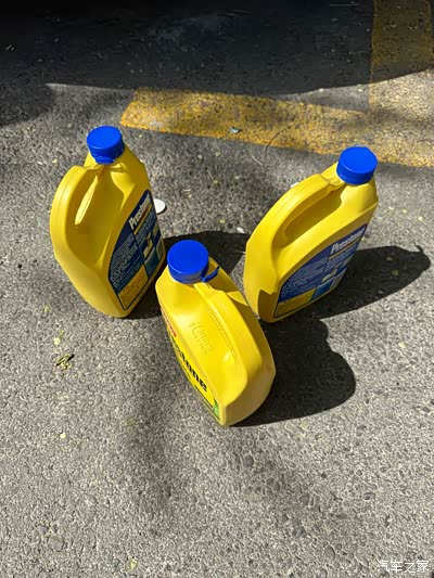

车友只买了6L百适通,外加大半桶原厂的防冻液,(百适通有款万金油防冻液,可以和市面上大多数防冻液混加)
想着换彻底些,于是就将6L全部干完了,盆也快满了
车友手里还有大半壶原厂的防冻液,算是7L差不多,6L全部循环完之后,将回水管插回,最后在壶里补了300ML左右的原厂防冻液。
