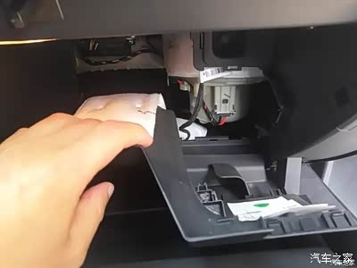

我是从手套箱拆装,换空气滤芯的。
也可从底下更换,各取所需哈。
首先打开副驾驶室那边的手套箱,然后用塑料撬棒撬开外盖,然后慢慢的沿着边缘拉开外盖。外盖上面有一条电源线。

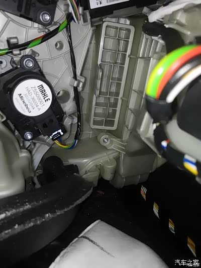

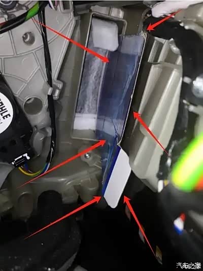

往里面的左边看,就可以看到空气滤芯的盖子了。将盖子拆下来。用纸板剪一块长方形,插入空滤,靠发动机那面插入(我换的是自己买的科德宝空气滤芯,就用它的外包装纸盒剪的纸板,注意纸板要尽量剪长一点,不要掉里面去了)
因为空滤里面有两个塑料倒刺,把纸板插进去,这样就把倒刺和滤芯隔开了。当空滤拿出来的时候就很顺畅,不会被勾到。

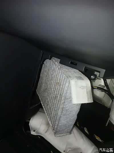

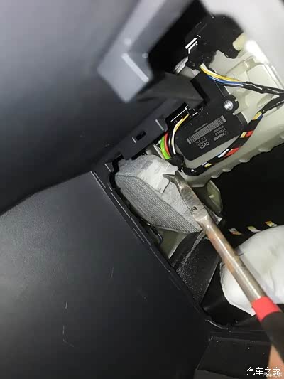

先取出上面那一个空滤,另外一个滤芯是在第一个滤芯的下面,把它往上抬起来,然后取出(取空气滤芯的时候,我是买了一个长的尖嘴钳,这样还可以看到空滤位置,也方便取出来,建议有条件的尽量使用尖嘴钳
,这样方便很多的,
假如不使用尖嘴钳,那只能是盲取,因为你看不到滤芯位置。)
把新的滤芯放进去的时候要注意方向,不要放反了。两个都放好了,然后把盖板盖上,
