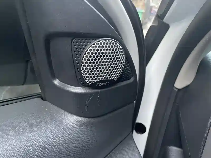

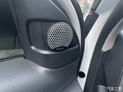

说实话自从22年开始给天逸改装音响,陆陆续续也换过好几种高音喇叭,从最初开始的劲浪商业喇叭,到后来的原厂喇叭,一步步走到今天,其实就是为了一个目的,就是可以和原车做到无损安装。那有车友问我了,刚开始为啥不一步到位呢?那是因为我不懂,之前没接触过法系车,对改装也是一无所知,只是后来认识的人多了,通过了解慢慢的知道了法系原厂的改装方案,这才一步一步的把自己的车改回现在的样子。

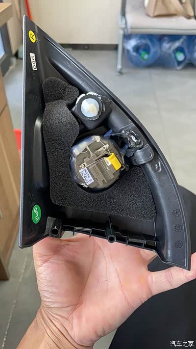

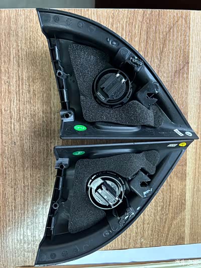

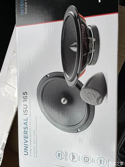

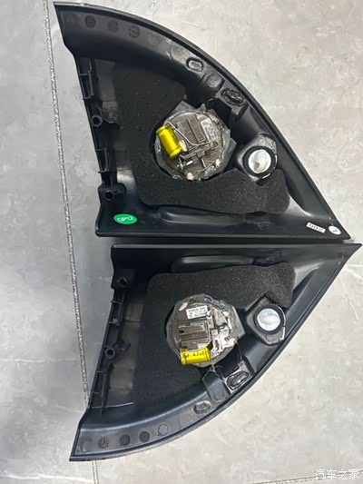

下面说说各个高音喇叭的区别,改装的第一个是商业喇叭isu165两分频的喇叭,高音头和前门中低音喇叭是套装,这个高音喇叭素质不错,效果也很好,唯一不足的是不能做到无损安装,插头不一样,而且需要打胶固定高音头,我最初是直接把高音喇叭罩挖孔然后再装的高音喇叭,看着很别扭,很不协调,后来就换掉了;接着更换的天龙的高音喇叭,直接从神龙订货,这个喇叭可以直接无损对插,音质也可以,只是声音没有那么通透,固定方式也是打胶,不完美,因为这个喇叭我单独购买了一对高音喇叭罩,后来也拆了;最后更换的就是原装的劲浪高音头,可以直接无损对插,喇叭罩的固定位置和原车的喇叭一样,可以直接无损替换,为此我又买了一对高音喇叭罩,一直到现在都是这个方案。
改装只是一个过程,都是一步一步走过来的,如果你现在再问我换什么喇叭,我会直接告诉你更换原装的劲浪,因为是无损的!
