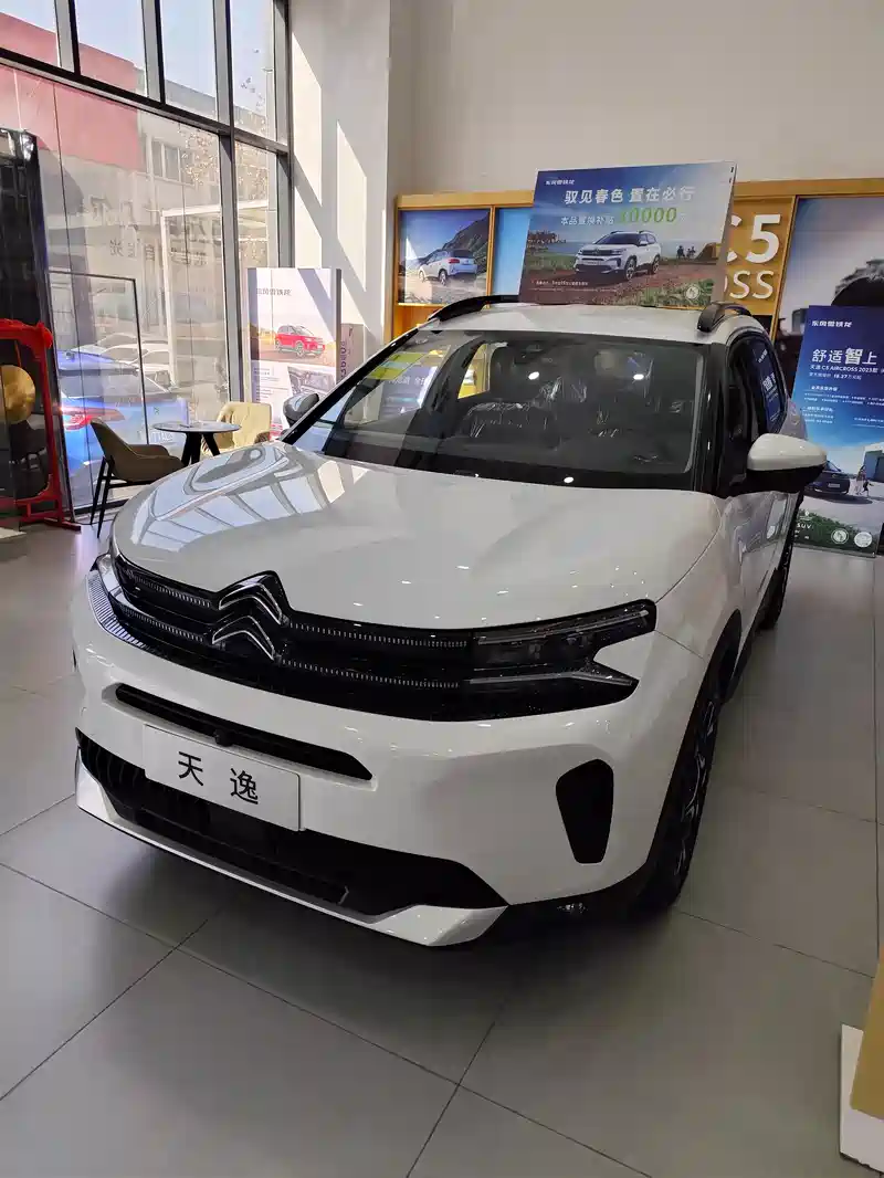

最新款天逸——置换补贴3万,现在买车,优惠力度真心野蛮。
