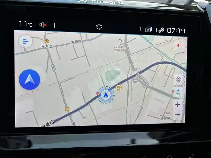

最近一直有车友问我车上的导航映射仪表的问题,我的天逸是21款百年款,当然原车是不带这个功能的,至于导航映射那是因为更换了四代的NAC主机,天逸除了顶配其他车型都是RCC主机,缺少导航功能,也就没有仪表映射功能,如果你想要导航和仪表映射功能必须得更换NAC主机。
现在某鱼上卖的主机有几种,一种是四代NAC实验机,价格1500左右;一种是二代改四代的NAC主机,带WiFi功能,价格不到2000;还有一种就是四代的NAC在线商品机,可加流量盒子,价格在3500左右。导航映射仪表还需要专用的转接线,而且你的仪表还得有映射接口,19款之后的车型都简配了这个接口,还得更换仪表主板,费用大概500左右,加上映射线束和GPS模块,差不多700左右。
经过我将近半年的使用给大家总结一下使用的情况,这个NAC主机如果单为了导航映射仪表就完全没必要去改装,因为车机上的高德导航虽然可以通过网络和手机上的账号互联,但是功能和手机上的导航比相差很多,比如信号灯秒数没有,语音播报单一,我基本上都是用手机导航然后carpaly链接,效果要好很多,如果你不是为了改劲浪功放,那你就放弃这个改装吧,毕竟几千块也不是小数了。
