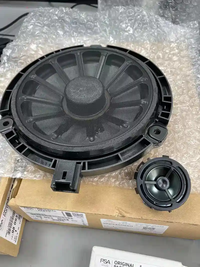

1:音响
先换了喇叭,一次到位,换上8个劲浪喇叭
那就做个工作总结吧
1:音响
先换了喇叭,一次到位,换上8个劲浪喇叭
劲浪喇叭的选择非常正确,原厂的配置,保真也保质,潜力无穷,前端越好,喇叭就越好听。
