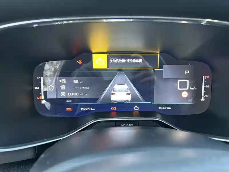

我的车是21款天逸百年,曾经在22夏天的时候出现过一次亏电,也就是在提车不到一年的时间内,然后把电瓶拿去4S店充了一晚上,就一直坚持着,也听说过只要电瓶有亏电就不耐用了,所以今天夏天的时候就专门去4S店检测了电瓶,还有53%的寿命,心想着过完这个冬天是绝对没问题的。
谁曾想郑州这今天的气温一直都是零下7度左右,突然早上就打不着火了,然后仪表上跳出来一个个的故障码,当时的感觉就是电瓶挂了!连着打了三次没打着车,于是就去后备箱找工具准备把电瓶断电然后重新连接,找了半天就是没有10个个套头,于是就放弃了,心想着再试一次,如果还不行就打车去上班。结果这会一下就打着了,虽然还是报一堆故障码,也管不了恁多了,只管开到单位再说。
到单位后就联系了4S店,询问了积分兑换电瓶的流程,于是果断从小程序下单,中午师傅就来更换电瓶了,没有工时费,但是旧电瓶得让师傅拿走,拿就拿吧,反正对我来说也没啥用了。新电瓶装上后各种故障码立马就自动消除了,只是两年多就换电瓶确实有点说不过去!
21款之后的电瓶都是骆驼EFB电瓶,21款之前用的是瓦尔塔AGM电瓶,比骆驼电瓶要贵好几百,所以说神龙也就是变相简配了,不过想想也可以理解,毕竟咱买车的时候便宜了好多,不能啥便宜都让咱占完吧!
