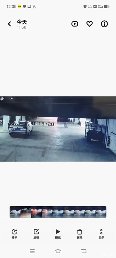

为了找钥匙我可谓煞费苦心,好在发现钥匙不见的时间只有两天,也好排查,排除了唯一去过的一家商店;排除了丢路上的可能性;报警查监控排除了未锁车被人拿走的可能;排除了工作单位的可能;剩下的可能性不管多小,那也只能是现实:在家里!可就是找不到,你说气人不?
调取的监控,虽然拍不到我车,但能通过尾灯看出我是锁车的,这样就排除被人拿走的可能

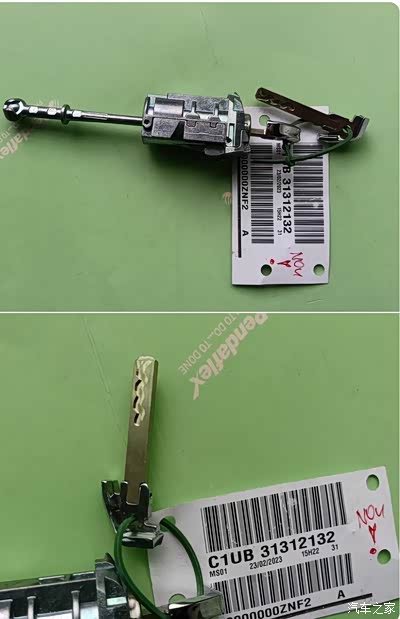

因为已经确定钥匙没有被人拿走,所以就不必考虑换锁芯的问题,当然换锁芯也简单,拆下两颗螺丝就可以搞定,不要以为是什么大工程,新的锁芯会带两把机械钥匙,价格200以内,闲鱼原厂货,其他渠道没了解。

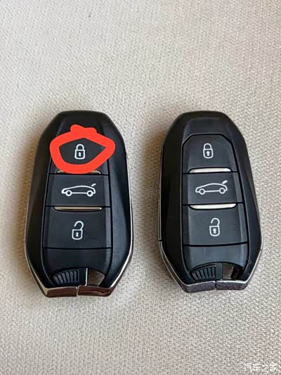

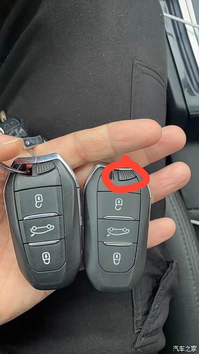

首先是陶宝,价格130-180不等。号称原厂板子,副厂的皮,副厂的机械钥匙。副厂的皮和机械钥匙确实是一眼假,是不是原厂的板子得买回来拆解才知道,这里我也没有答案,抱歉。陶宝买店家会给你寄一套设备,让你免费借用,自己就可以把钥匙配了,很方便。注意的是,机械钥匙需要自己找当地师傅配,20元。
这是我见过的外壳仿的最好的一款,除了红圈里的图案不太一样,其他的没区别
这个就是一眼假了,机械钥匙开关造型不一样,按键造型模糊,表面颗粒感差,按键图标不一样,价格也便宜,比上面那个便宜50!

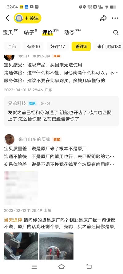

然后是咸鱼,鱼龙混杂!!(一)原车闲下的钥匙坚决不能买,一个钥匙只能配一次,一旦使用过无法给下一辆配用,所以买来只能拆个壳用,切记!
(二)闲置的副厂钥匙,价格合适又不介意副厂可以买,但要自己找本地师傅配或者租诊断线用digbox折腾(前提是你知道发动机防盗密码,不知道上网查一次40,4S查一次200),以我这里县城为例,配钥匙80,免费帮你查发动机防盗密码,所以总价如果相比陶宝有明显优势可以一试,但提醒大家,咸鱼交易如果钥匙是坏的,你很难维权,除非你证据充足。

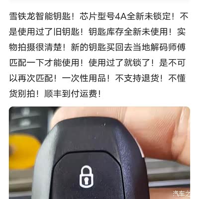

(三)咸鱼原厂钥匙,100-200都有,自己长眼色,尤其是很便宜的,一定问清楚,壳和板子还有机械钥匙是不是原厂的,如果描述不符是不是可以退。开始我就是买了一个,但看店家有3个差评,感觉不太靠谱,还没等发货就退了,结果被拉黑,庆幸自己退款了,这种人一般不好沟通。买这种钥匙建议录视频开箱并拆解看板子,拍下板子的码号,让后去配钥匙的时候如果是坏的就把板子码号和设备提示的错误信息一块拍上申请退款,别害怕店家的那句售出不退不换,这句话不受闲鱼保护,有问题的商品会被强制退款,叫爹也没用。
本来已经买了,看了三个差评,果断劝退

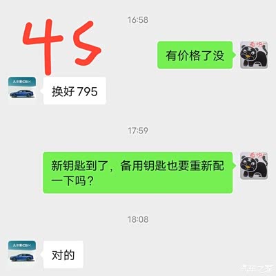

最后是全新官方原厂,也是两个渠道,4s和神通广大的资深法系玩家从校长。这两个渠道唯一的不同就是价格的区别,看清楚,是唯一的不同!4s800,校长不到300可以搞定。
最后,如果咸鱼买,除了钥匙本身外,有诊断线的情况下,你最少也要再花20,如果是要啥没啥的手残党,最多要花100,还要担心东西真不真,是不是坏的等等,一合计,算了,还是从校长那里最靠谱,真正的物美价廉!
