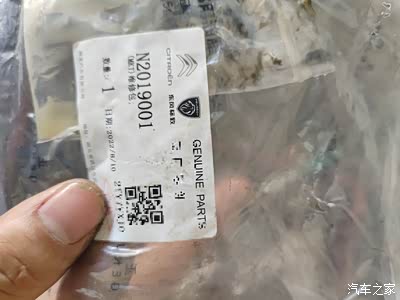

备件

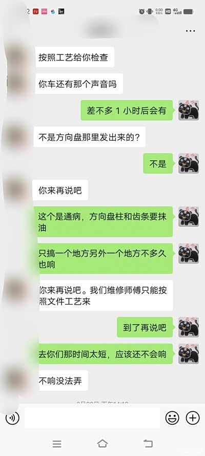

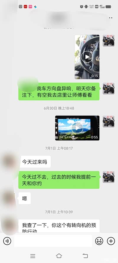

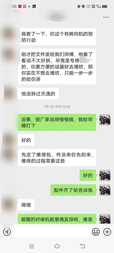

和4S沟通
不论什么声音,年份不太久的车,只要是转向系统发出的,就俩地方的问题,一个是转向柱胶套。一个是转向齿条。对于这个异响,店里的师傅,售后接待,包括外面的专修可谓家喻户晓,对于维修大家也自信的很:“哦,这个问题啊,我们太有经验了!”你看,谁说法系难修,这不都挺懂的么
雪铁龙师傅不在,但我也不想去别的地方,太远了。
听师傅说,这个问题是祖传的,至少从世嘉就开始了,经过这么多年依然传承了下来实属不易,对转向机的供货商赞不绝口,充分肯定了供货商的能量和神龙的气度!

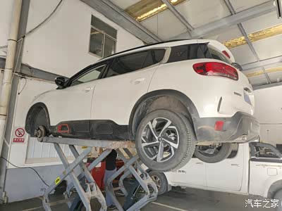

上手术台了
对我这种只有3年质保的车,大概率是保外出问题的,不过既然是祖传的问题,车厂还是有预案的:质量预防。哈哈哈,是不是挺矛盾的?不出问题不给修,而且现场不异响都不会给你整,这叫哪门子的预防,用词不当哈。
接下来说说怎么解决的吧,按照厂家指导文件,现场有异响才能一步一步进行排除,所以你的车到店的时候必须是带着问题来的,不然别怪人家不给修。
要响,要预约,缺一不可

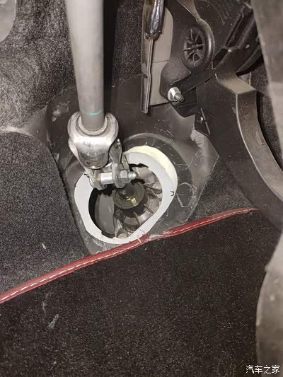

然后从转向柱胶套开始排除,拧紧转向螺丝——拆下胶套打润滑脂——给右侧转向齿条抹油——????。我的搞定转向齿条后就问题解决了,所以我并不知道如果继续往下进行会怎样,师傅说文件没下文了。知道的车友可以评论区分享下。

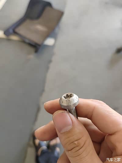

方向柱螺丝,这个拧下来就不能用了,必须换新的

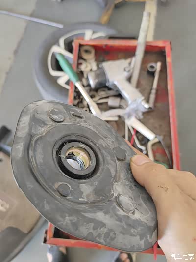

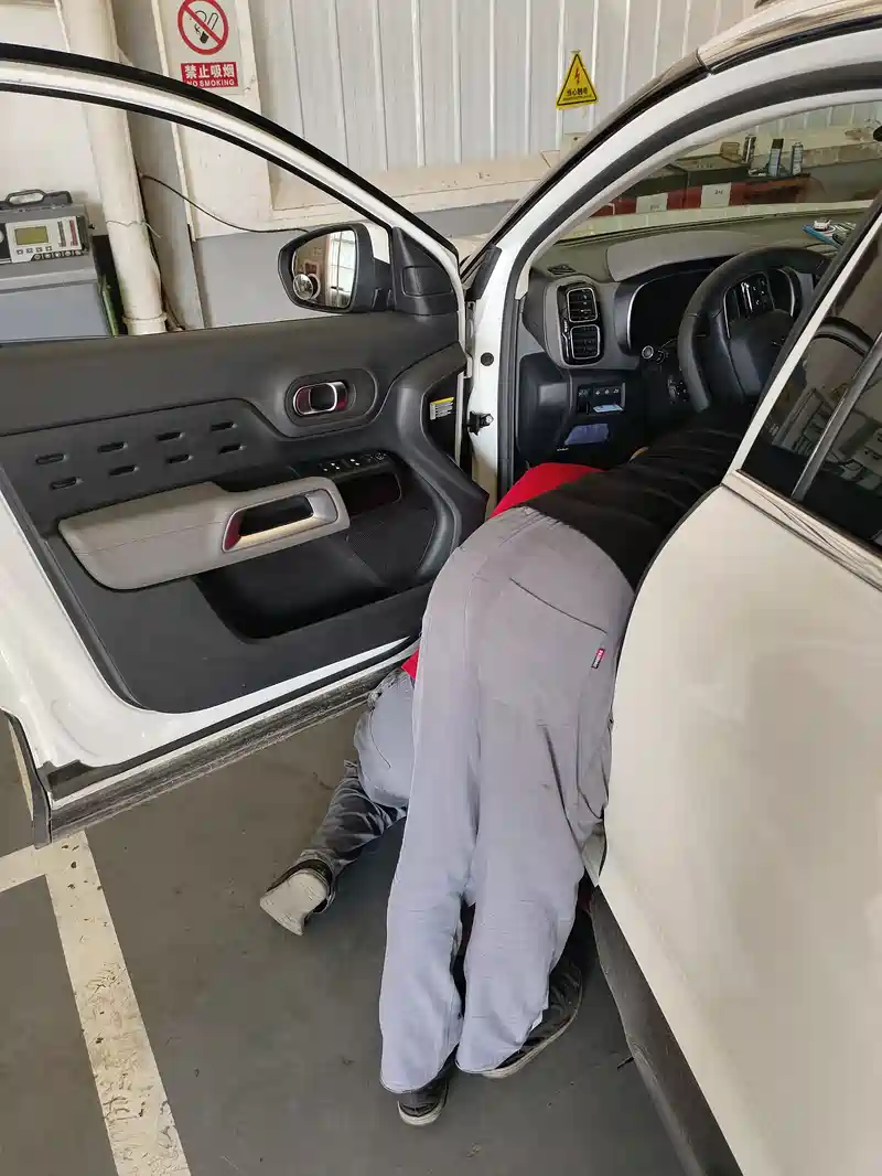

拆除胶套后的样子,检查没问题
拆下的胶套,打油装回测试
润滑脂,非常稠!

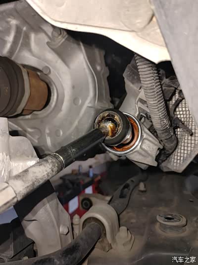

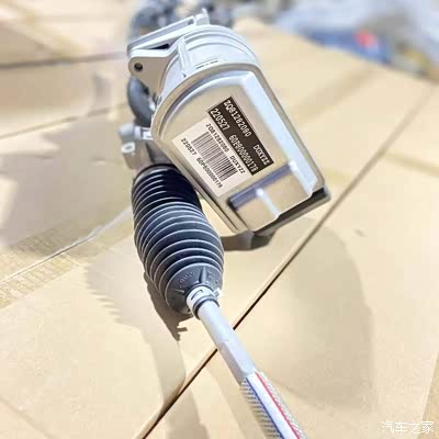

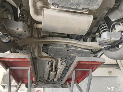

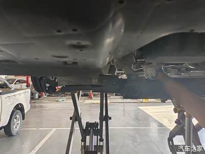

这里重点讲比较有难度的转向齿条抹油。提前剧透下,要下元宝梁!

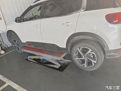

不是上面的问题,没办法,升起来继续下一步

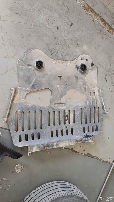

下护板
下元宝梁
轮胎自然不用说,也得下!

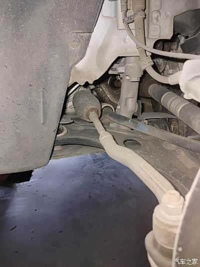

方向机总成,重点拆左右两个卡箍和胶套
胶套特写

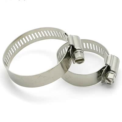

之所以这么费劲都是因为这个卡箍要用专用的钳子拆
师傅说下次买个这样的卡箍来,螺丝刀就能拆装,萌节省很多不必要的工序,圈口5.6
看见那个胶套没?两头的卡箍要撸下来,在里面抹油,就这,费老大劲
撸下后的样子,准备抹油

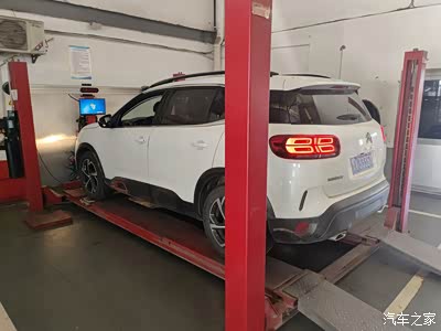

搞完了,异响消失,4轮定位。
