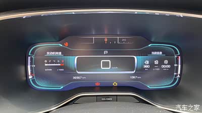

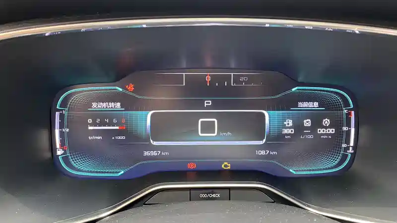

36000公里,去4S店保养。除了机油机滤,还换了空气滤,空调滤,汽油滤,灰滤,清晰了节气门,火花塞检查了一下。没有问题。开了60公里到家后,开始亮神灯了。开了三天了,还是没有消除。对了。我之前亮过两次。第一次是过了一会就自己消除了。第二次是检查出要开气门室盖,加一个什么固定的卡子。这次是第三次了。而且是刚保养完。就亮灯。三天了。好郁闷。自己家离4S店来回要100公里。总不能天天没事就请假,这么远去消灯吧。
转速很稳定,也不抖动,加速也有力。

今天用了3个小时解决了。电脑排查,是节气门附近的进气段有漏气。最后各种拆管子,最后节气门也拆了。又全部重装一遍。好了。也不属于管件漏气,可能是没装好吧。
