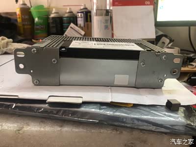

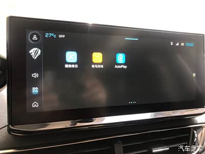

新款主机长这样

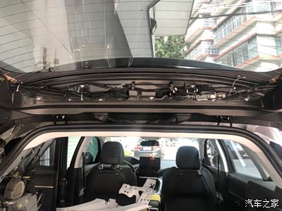

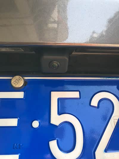

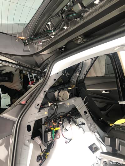

用了半天多的时候把后摄安装到位,新摄的镜头比旧的小了圈。
多了一个下巴 马马虎虎 还能接受吧
多了一个下巴 马马虎虎 还能接受吧

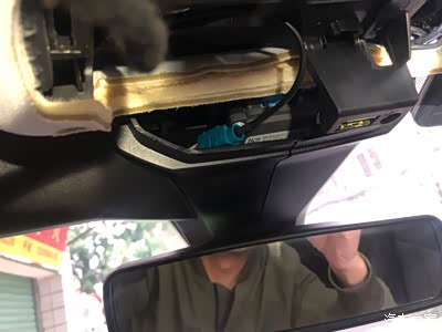

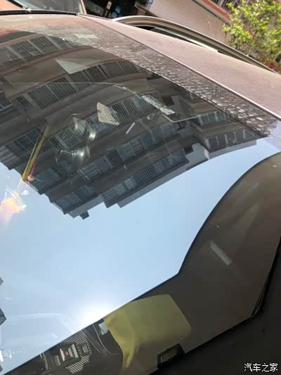

装AR摄像头,算是最简单好搞的了。
装AR摄像头,算是最简单好搞的了。

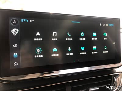

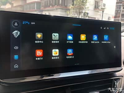

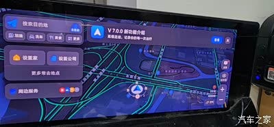

装些APP 装下B。
装些APP 装下B。

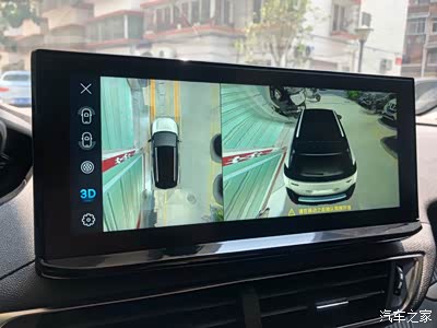

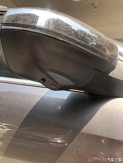

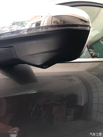

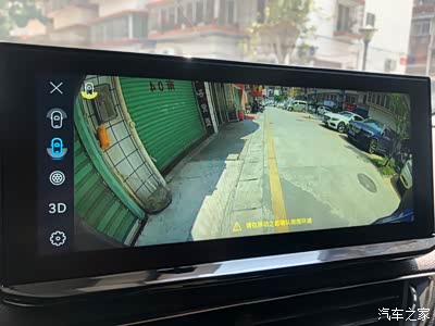

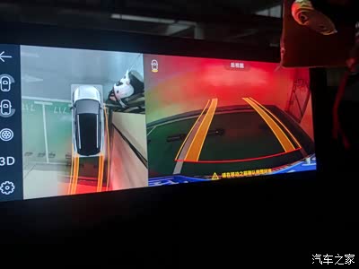

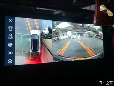

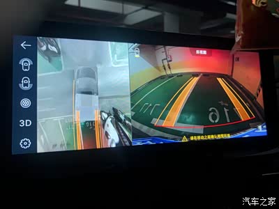

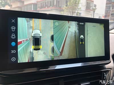

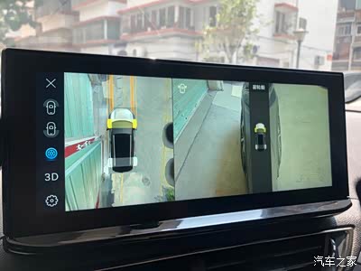

全景360是车机亮点之一,这秒杀了之前NAC那种伪360,3D 模式,右边框车模那里可以划动车模从不同角度看不同视角。
360之后轮毂视角
360之前轮毂视角
360之后广角
360之前广角

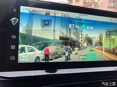

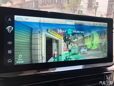

AR导航 中控屏效果 带前车检测 行人检测 声音提醒 距离报警 压线报警 车道偏离报警等 箭头导航等等,我也还没玩得很6。

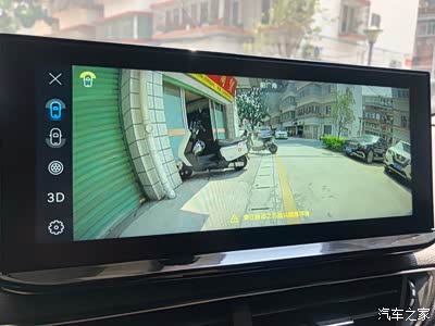

这倒车清晰度秒杀旧摄像头几条街。
透明底盘倒车视角。

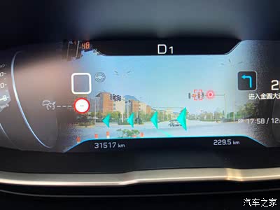

AR导航投仪表盘,车道指示,AR导航 中控屏效果 带前车检测 行人检测 声音提醒 距离报警 压线报警 车道偏离报警等 箭头导航等等,我也还没玩得很6。。

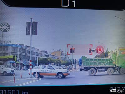

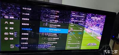

红绿灯识别,等红灯可以安心玩会手机了,不会再被后车BB了。

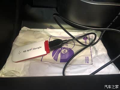

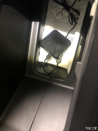

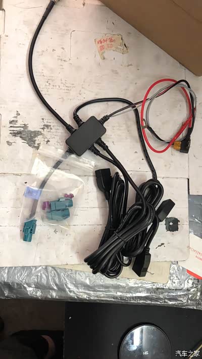

适配专门定制的 加强版USBHUB 可以多扩展出3个USB口,可以灵活隐藏布置,不让中控台外设一套,飞线凌乱 影响美观。
扩展USB可以隐藏布置在手扶箱 手套箱 可外接 盒子 随身WIFI U盘等,只要你有需要

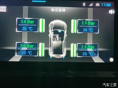

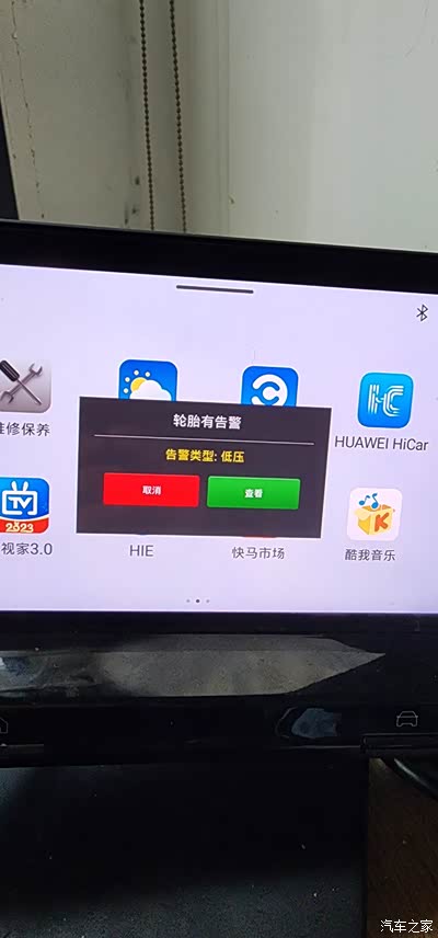

适配胎压检测
