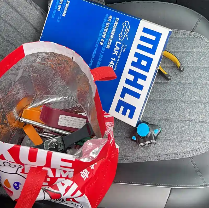

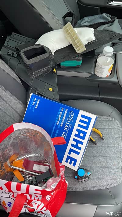

材料已备齐
塑料撬棒一根、尖嘴钳子一把、T20梅花内六方螺丝刀一把、照明小手电一个(方便施工时照明用)。

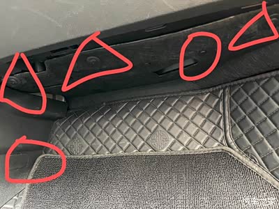

先说怎么拆
红圈内5个地方需要拆开

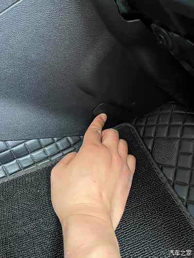

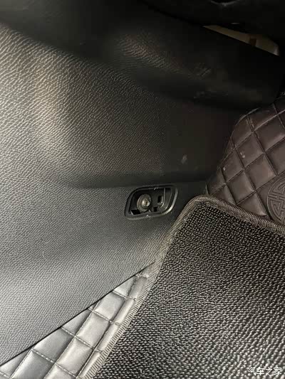

先把手指这个小装饰盖取下来,里面是颗T20的梅花内六方,螺丝拆下来后沿着边用塑料撬棒取下就行。
取下装饰盖
撬开一条缝,用手慢慢抠下来就可以了

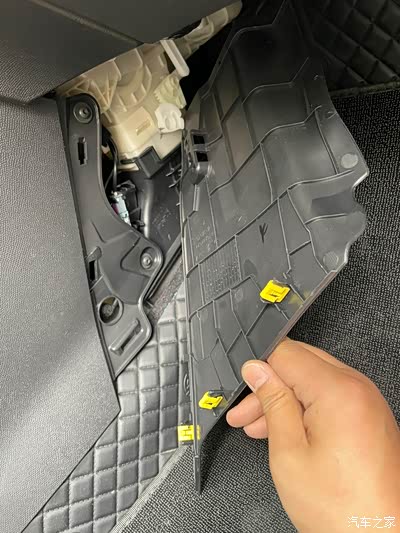

取下后的样子,三颗黄色卡扣加一颗螺丝固定。难度系数1颗星。

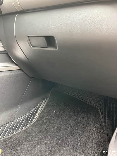

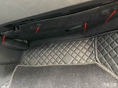

接着拆手套箱下面这个盖板。
如图所示,箭头所指的四颗卡扣先拆下来
如图所示,箭头所指的四颗卡扣先拆下来
三颗大点的先拆里面哪颗铆钉,退出来之后往外一拉,整个卡子就全下来了,难度1颗星。

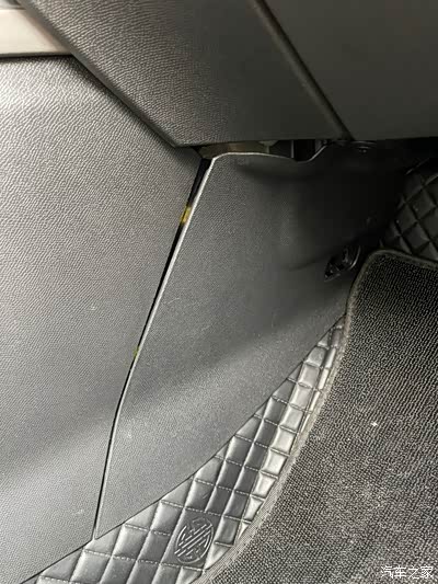

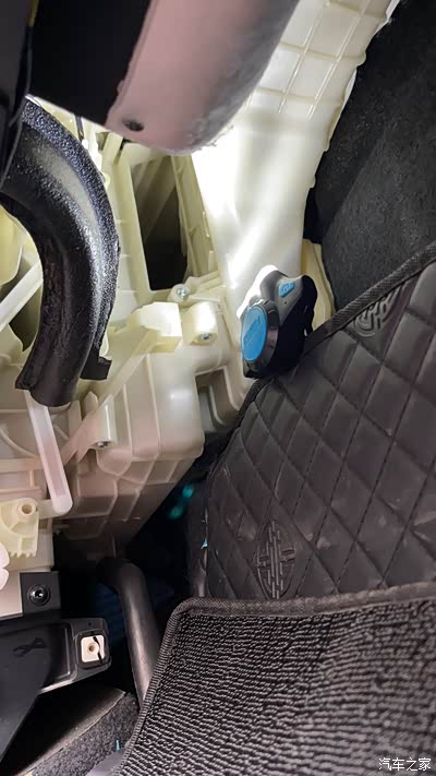

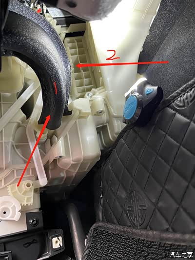

拆下来后要整点有难度的了,人半躺着进去,先把1号这个黑色通风管拔掉,塞到一边以免影响干活。接着取下2号盖板,盖板是按压式的,用手捏住卡扣稍用力压下即可取下,难度系数2颗星。
盖板顺利取下
盖板取下来了取下后的样子
盖板取下后,我要起来休息一会,太费腰了......

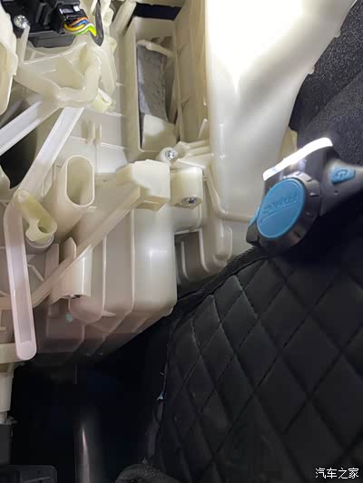

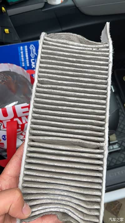

再半躺进去用尖嘴钳子把滤芯拉出来,取的时候要注意用力不要过猛,不能蛮干。滤芯旁边就是蒸发箱,如果滤芯万一卡住了,硬拉的话容易把蒸发箱齿片搞花,以免影响效果。
顺利拿下旧滤,看起不太脏,但里面全是灰
顺利拿下旧滤,看起不太脏,但里面全是灰
已经抽出旧滤芯
旧滤芯取下后,安装新滤芯这个活有点难,滤芯是两片式设计,第一片很好安装,难在第二片,各位车友自行琢磨吧,总之想办法装到位就ok了,这步操作难度4颗星。

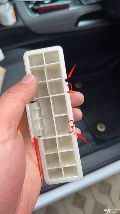

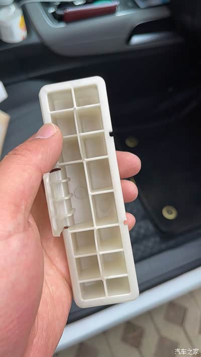

安装盖板时注意细节
注意盖板1号所示为拆除时的按压扣,2/3号为两个豁口,安装时豁口对准两根植筋,用力按下就可以盖住了。
