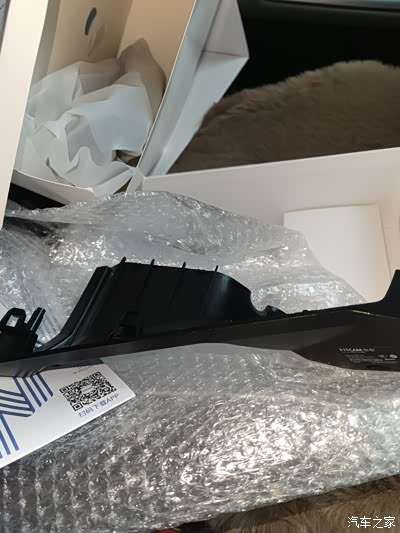

这就是我从某宝上买的隐藏式的,包装盒很高级,里面带着记录仪,雨感转接线,安装工具,才三百多元子,要啥自行车

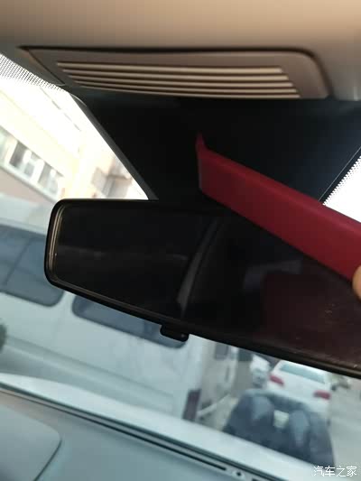

废话不多说,有安装视频很简单,原车这个地方是两片塑料卡起来的,用翘板从中间缝由上往下翘就行,特别注意冬天塑料脆,慢慢找感觉,切不可用蛮力,再把卡扣搞坏了

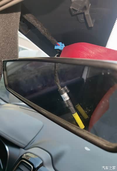

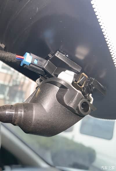

撬开之后雨感就漏出来了,用翘板顶着雨感插头的卡子,稍微用力一拽线插头就出来了,还是那句话,慢慢找感觉,切不可胡来![]()

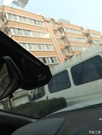

下面是我原车前任车主装的,也不错,上面是我新买的,外观都差不多,但是上手质量就不一样了,我新买的那个重多了,而且手机拍不出来,新的比旧的也看着高级一点,不是心理作用![]()
来张新款的细节图,做工挺好,我还挺满意,和我明锐原厂那个差不多

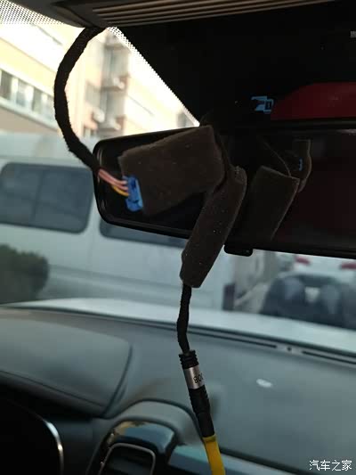

安装起来更简单了,把原车插头插进转接线插座里面,转接线插头插雨感上就行,然后再把行车记录仪插上

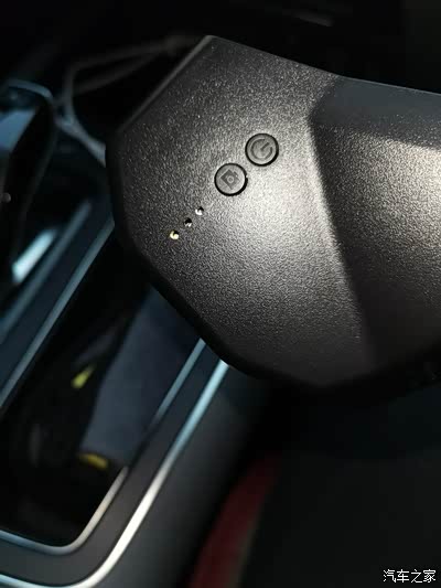

这是外观图,做工挺好的
线接完后,直接把这两片原装位安装即可,别着急慢慢来,讲究一个巧字,对了,转接线带着隔音海绵,细节拉满,减少异响的发生,
多余的线可以藏在黑色壳子上面那个白色的长方形隔栅里面正好

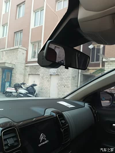

安装完后,亮蓝色灯就正常录制了,怎么样,安装完后很漂亮吧,比什么VR强多了,那玩意粘在一边和汽配城装的一样,谁能知道它值1500多![]()

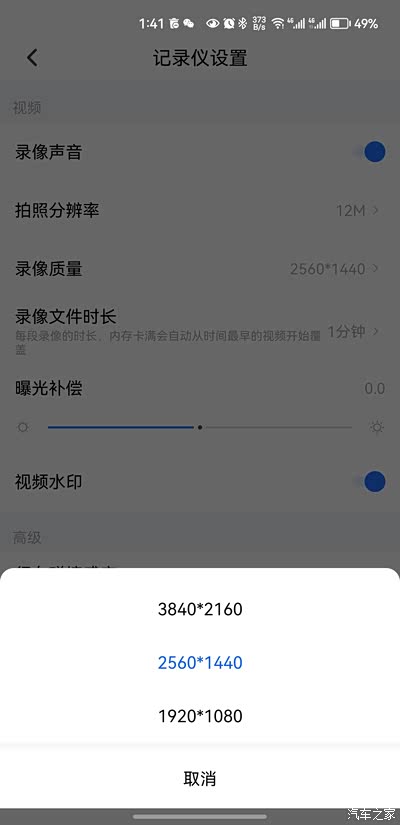

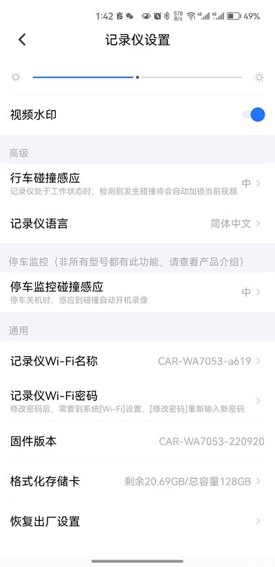

这是app上的功能,该有的都有,而且最大支持256g内存卡,爱了爱了,我那明锐原厂的才支持64g
对了,还有个好处就是下载视频速度很快,比我明锐强多了,我明锐原厂的下载那叫一个慢啊,有的时候下载了十分钟下载了%70左右突然中断了,你说气人不气人,最后我才研究出来,把蓝牙关掉下载速度才能稍微提点,但是直接不如这款速度快

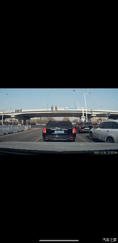

最后上个拍摄视频截图吧,这画质太清晰了,我那128g的内存卡存最优画质也不虚,前车要是贴的后挡膜不这么黑,我感觉里面的人在干嘛都拍的清清楚楚![]()
