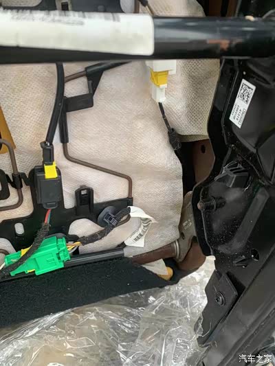

这是发货之前的细节图,我一度怀疑这是泡水座椅
拆解过程
座椅到家,记录每一个细节部位
这锈的程度,有点强迫症的我看着难受,正好闲的没事干。开拆!!!除锈!
拆掉周围塑料覆盖件
后面两个螺丝拆掉,拿下两侧调节面板,后背盖板从上向下挤压拆掉
侧面调节面板拆下来,注意有卡口不要硬拆
注意每个颜色插头的位置
拆掉坐垫周围的卡口就能拿下坐垫了
座垫拿掉,注意后面有根座椅加热线要拆开
拆下海绵后,每个部位都留个照片,防止拆完后不知道怎么装
看到这些锈迹,有点后悔了
